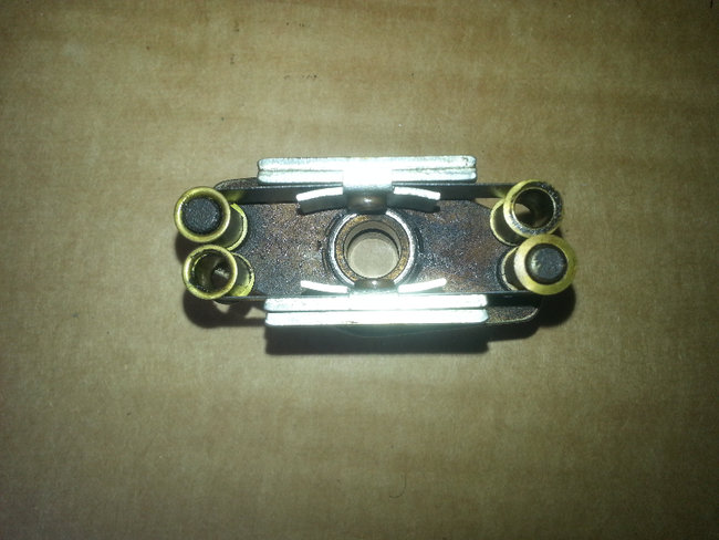

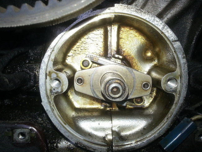

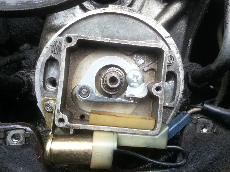

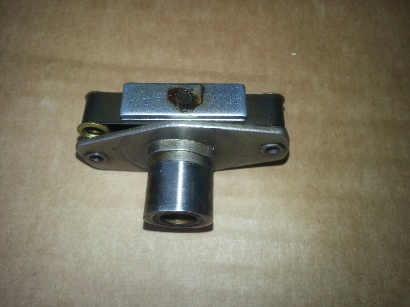

- changé les rupteurs et le condo, et quand je pige le moteur, les cames ne sont pas verticales !! Elles se trouvent comme sur la photo ....
Je ne me souviens pas de ça lors de mon réglage au moins de juillet ... :|

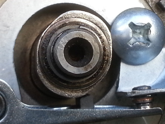

Avant que vous me posiez la question, l'impression de frottement de la vis de maintien sur les cames est une illusion d'optique... :wink:
Image                               Image

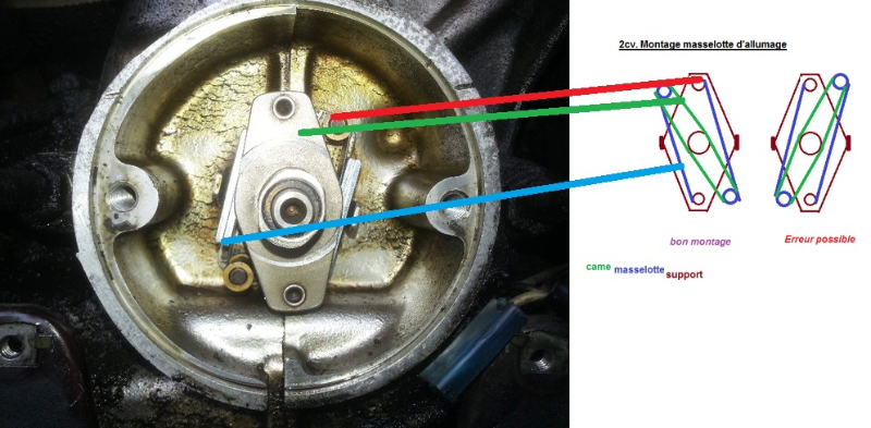

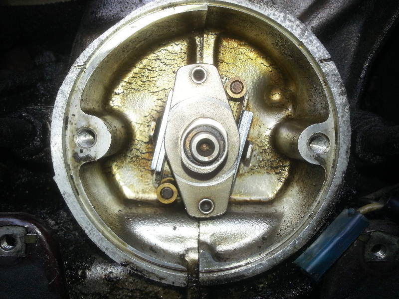

LA photo le moteur et pigé!!, le téton des vis ma l'air de ne pas toucher sur la came, il te faut avec une lampe témoin
brancher tourner le boîtier légèrement a l'allumage de la lampe , qui correspond au décollement des vis,
en est fait la came et légèrement déplacer, essaie de régler d’abord l’avance avec le boîtier et la lampe,
sinon comme je te disais tes masselottes sont fatigués . :salut:
j oublier ton vis qui tien la partie fixe des vis , est bien sur la partie métallique il repose pas sur le bord du boîtier
il me semble trop large se vis . :salut:

Il y a un truc qui me chagrine sur ta photo des cames : normalement quand le moteur est pigé les vis sont en début d'ouverture et là on est en fin d'ouverture ! Sa fait quand même un gros décalage ! :???:

@zamzam: je ne sais pas trop quoi te dire ... Peut-être que mon moteur tourne dans le sens inverse aux aiguilles d'une montre ... :siffle:
Image                               Image

Bon!! Le moteur de la titine ne pète toujours pas !
J'en suis au changement des masselottes. Il me faut limer un peu le vis qui tient le rupteur fixe, car elle dépasse un poil. Elle a marqué le porte came. C'est peut-être elle qui me met tout à la masse ...
Une photo de la position du boitier d'allumage tourné au maximum (moteur pigé) : les rupteurs ne sont toujours pas ouverts ...
Une photo de la came après changement des masselottes et repositionnée (moteur pigé). J'ai l'impression d'avoir gagné un peu, mais pas beaucoup ...
Image                               Image

Heu Nico ... Il me semble que tu as monté tes masselottes à l'envers !

Messagepar renato13 » 09 déc. 2017, 11:04
salut
Oui cette photo avec le boîtier, les came son pas bonne
quant tu a monter tes masselottes ton moteur était pigé ou pas !!
il faut pigé d’abord le moteur , puis monté les masselottes comme je tes dis ( sur le schéma )
ensuite tu dévisse bien ta vis de la parie fixe du boîtier ( boulon que tu a limé )
tu règle a 0.40 sur la parti la plus haute de la came ,ensuite tu fait le reglage de l’avance
si les came ouvre bien les vis bien sur, ( mais âpres faut savoir une chose quant tu règle a la lampe témoin
tes vis, c’est le début de l'ouverture des vis quant la lampe s’allume la pleine ouverture c’est quelques centième après.) :salut:

Suis pas sûr pour le sens de montage des masselottes, si elles sont bien montées tu dois pouvoir tourner ta came de quelques degrés dans le sens anti-horaire en jouant sur le ressort des masselottes pour le mener en butée .
PS : me suis trompé d'erreur dans le sens de rotation de l'arbre à came qui est anti-horaire contrairement au vilo qui lui doit tourner comme une horloge :oops: :mdr:
