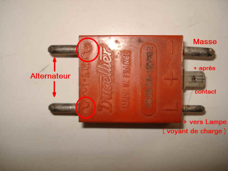

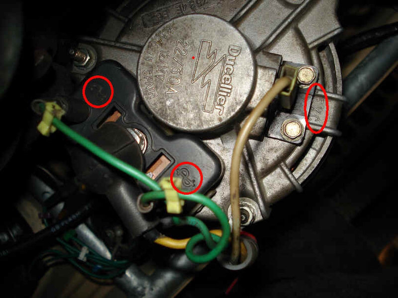

Ton ancien alternateur avait il les 2 sorties alternatives qui vont vers le relais de contrôle de charge (qui se trouve au niveau du compteur )? Le nouveau à aussi ces 2 sorties ? ?
D’autre part tu peux vérifier que tu n as pas inversé sur ton régulateur la cosse excitation et le +bat ?
As tu un condensateur d antiparasitage sur l alternateur? Si oui tu peux le retirer pour voir s’il n.’ Est pas en défaut.

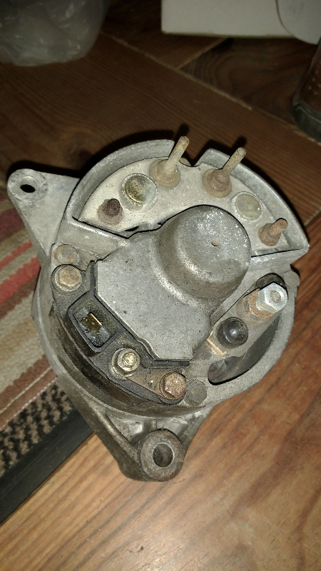

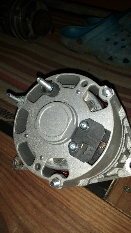

J'ai fait une photo de l'ancien alternateur
Il ne fonctionnait pas du tout. Le cablage qui est, je vous le rappelle, celui d'origine de ma 2cv6 apportait 2 fils à l'arrière de cet alternateur.
Je n'ai donc pas trouvé ce système de relais de contrôle de charge dont parle Fredjojo

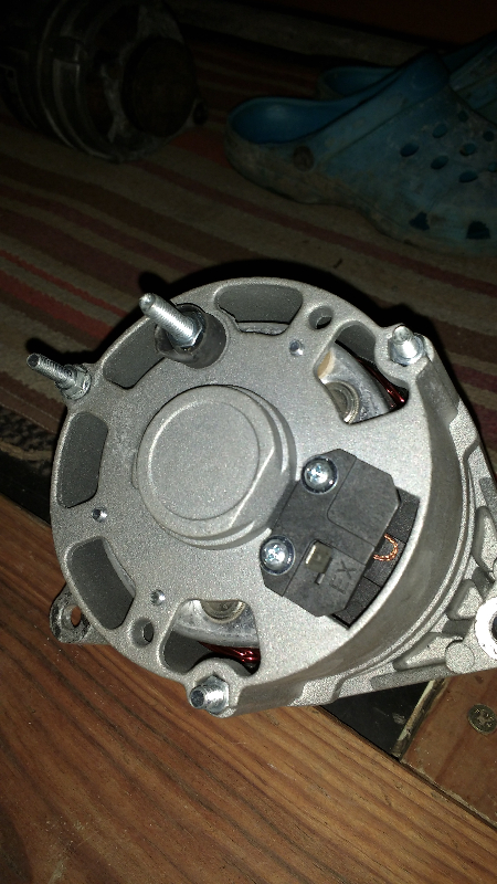

J'ai remplacé l'alternateur défectueux par le modèle ci-dessous
qui a effectivement fonctionné avec ce faisceau de 2 fils, mais avec aussi les oscillations qui sont la cause de ma recherche actuelle.

Ricou3D a écrit :Salut,
Merci pour cette question et les différents messages.
J'ai exactement le même problème depuis des années avec ma 2CV6 Spéciale 1987.
Au delà d'avoir les phares qui changeaient d'intensité, du cadran de l'autoradio qui en faisait de même, j'avais aussi des soucis moteur qui se traduisaient, à vitesse stabilisée, par des pertes de puissances, un régime pas stable, une souplesse moindre et des retours de compression lors de reprises à très bas régime.
Bref, la conduite était peu agréable même si cela ne m'a pas empêché de faire quelques dizaines de milliers de kilomètres comme cela.
Jusqu'à présent, je n'avais pas fait le lien entre le problème moteur et la variation de tension (grave erreur !).
Comme vous, j'ai changé pas mal de pièces en méthode dichotomique. Allumeur, bougies, fils des bougies, Bobine sèche. Le moteur ayant 160.000 d'origine, j'ai penché à un problème sur le haut moteur alors j'ai changé les Chemises/pistons/segments, refait les soupapes et étanchéités (au vue du démontage, même sans ce problème, je crois que les segments étaient au bout du chemin). Tant que j'y étais, j'ai changé le carburateur, qui ,comme de classique de ces années, le papillon restait bloqué quand il faisait très chaud. Pareil : Après 30 ans de service, le jeu des axes des papillons est important et crée des passage d'airs.
Résultat : Pas mieux!
En voyant ces posts, je me suis remis à la recherche de la panne.
J'ai pris un voltmètre numérique et j'ai regardé la variation de tension au niveau de l'allumage (électronique). Cela varie entre 12.5 et 14.6V, mais avec une fréquence vraiment importante.
Comme tu le soulignais cette variation est assez proche de la fréquence du moteur.
Ce qu'il faut savoir, c'est que les allumages électroniques apprécient très mal des oscillations de tensions aussi fortes (en variation et fréquence). Il semble que l'allumeur perde les pédales et allume de façon erronée.
En mettant un + Batt sur le + de l'allumeur, plus de problème non plus. En regardant de plus près le schéma électrique, cela ne pouvait venir que du régulateur. Achat d'un régulateur électronique et là Bingo, cela refonctionne très bien. Plus de retours de compression, bonne reprise à bas régime, moteur linéaire, phares constants.
Ce qui est fou, c'est d'avoir eu cette panne, car généralement les pannes de régulateurs ne se traduisent pas ainsi. On voit la tension varier...mais pas osciller. Il est possible que cette oscillation soit celle d'un alternateur non régulé, tout simplement.
C'est reparti pour de la longue route!
Merci à vous.
