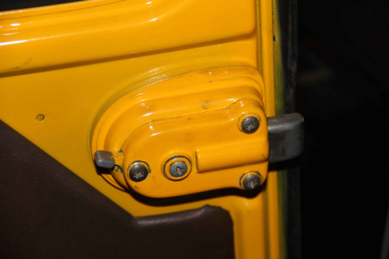

Je vous montre une photo qui vous montre les poignées d'ouvertures/fermetures de mes portes:
est ce d'origine comme ca? ou existe t'il quelque chose qui pourrait cacher cette "mécanique"?

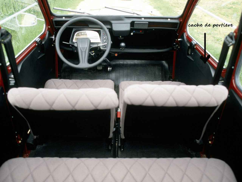

j'ai vu des portes de 2cv avec ce genre de cache plastique:
merci pour vos réponses... :laughing:
Re: portiere
C'est pas les mêmes modèles de 2 CV.
Avec les caches c'est sur les 2 CV 6 à partir de septembre 1974, et encore, pas sur les "Special".

Re: portiere
Message par J-G »
Hello,
Et bien tu as les anciennes serrures, et les serrures avec caches plastiques sont les générations plus récentes. Les deux ne sont pas interchangeables (du moins facilement côté caisse).
Par contre tu as une petite particularité puisque tes serrures (ancienne génération donc) sont montées sur des portes nouvelle génération. Cela se voit par là cale interface que tu as entre la serrure et la porte qui était vraisemblablement une pièce après vente dans le cas où la porte était changée sur une ancienne caisse.... Bref, tout ça pour dire que je cherche cette cale ou en tout cas j aimerais en refabriquer et avoir un plan ou une pièce modèle ou un schéma ou toute info sur cette pièce.
Quelqu'un a t il ça qui traîne dans ses cartons?
JG

Re: portiere
J-G a écrit :Hello,
JG
On a déjà parlé de ces cales. Il me semble que j'avais indiqué les cotes après avoir démonté celle de mon AZAM.
Voir là : viewtopic.php?f=13&t=10020&hilit=serrure

Re: portiere 2 cv
Message par deuch25 »
deuch25 a écrit :Merci pour ces réponses, donc si j'ai bien compris :)
.... je ne peux pas installer ces fameux caches plastiques dessus?
J-G
Messages : 307
Enregistré le : 06 nov. 2016, 13:00
Ma deuche : 2cv AZAM 1965
Date de naissance : 22 déc. 1973
Localisation : Etampes
Re: portiere 2 cv
Message par J-G »
Ben non...
