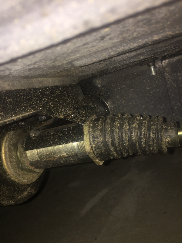

2-mission freins Arrières
Une roue était freinée légèrement en permanence... le ressort de rappel des mâchoires était cassé... l’interieur des tambours bourrés de graisse, et en démontant, les roulements ont dégagé... bref à refaire.
J ai remonté des cylindres de roues, mâchoires et ressorts de freins neufs, mais je dois commander les roulements, bouchons et joints pour refaire les tambours.

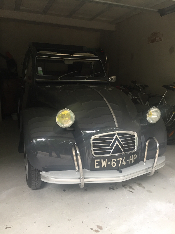

Et voila, une belle étape de franchie ce matin avec succès!
Encore quelques petits trucs à faire dessus, mais malgré tout un sans fautes au ct.
Je rentre maintenant dans les meandres de l’administration pour faire la carte grise. D ailleurs comme cela peut concerner d autres personnes, voilà les documents que l on me demande (je rappelle que cette auto fait partie d une succession).

Bonjour JG
De mémoire ton carrossier avait soudé les brancards additionnels alors que tu avais remonté pots de suspension / train etc .
Si tu as 5 min pourrais tu me faire une photo de ces soudures ? ce n'est pas a 5 min
Fred
Fred

Pas grand chose de nouveaux si ce n est que la deuch a maintenant son immatriculation définitive et malheureusement perdu son immat d origine...
Le rodage avance. Un petit claquement perceptible sur le cylindre droit. Je pense devoir faire un Check des culbuteurs.
JG

Re: Restauration 2cv AZAM 1965
Superbe ton AZAM !
Elle me rappelle la mienne : Gris Etna AC 118 et capote grise avec sièges bayadère rouge ...J'ai juste fait une entorse avec la calandre qui devrait être avec les trois barrettes horizontales , mais celle là est bien plus jolie ! Et moi aussi j'ai malheureusement perdu l'immatriculation d'origine 502 FE 40 ...Quelle tristesse cette Administration à la Française !

Et oui Lucky40.
En plus de la couleur, nos deux autos ont quelques différences liées à leur millesime respectif.
Baguettes de pare choc vs jonc plastique
Baguette de capot et chevron (et normalement calendrier) vs baguette longue
Vitre de custode AR
Normalement à l intérieur le plafonnier est carré vs rond
Mais elles sont assez proches en effet
Très belle aussi cette landaise!
JG
Vitre de custode AR
JG

Fred, ci joint une photo de la soudure d’une des rallonges de châssis.
Et une de sa nouvelle identité avec de jolies plaques maillefot à défaut d’avoir pu trouver de quoi les faire à l’encre comme à l origine.
JG
JG

Merci JG pour ta photo, je ne sais comment ils ont fait pour les souder sans démonter les pots et apparemment pas de trace sur le cote du châssis.
