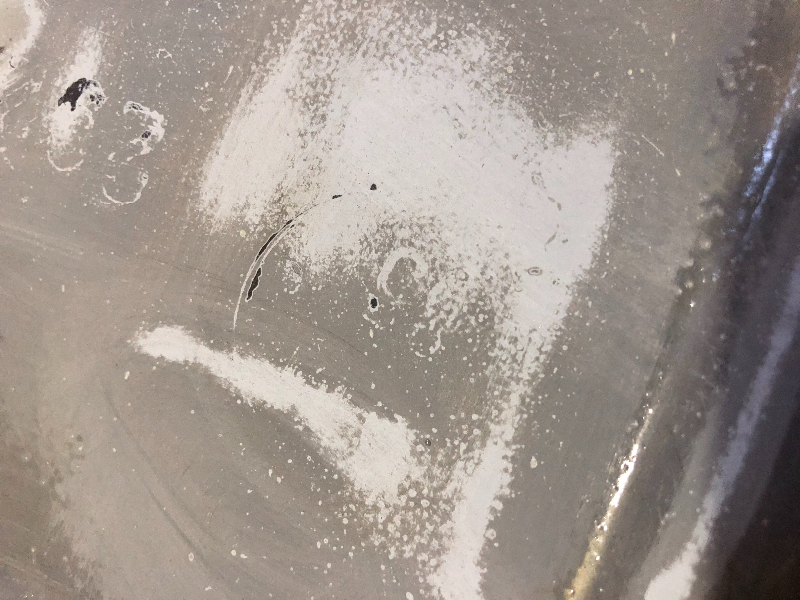

Re: Restaurations de la 2CV6 de Vio68
Aujourd’hui j’ai un peux gratter et j’ai découvert cela [img] [/img]
Malheureusement c’est tout ce qui reste
Lisible
Lisible

Suite de la restoration
Le rustol owatrol a été injecter avec un pistolet à corps creux j'y est mis une bonne dose et j'ai vérifié avec un endoscope y en a bien partout et apres 1 semaine c'est encore un peux collant mais sa commence a être sec (garage à 17°)
Aujourd'hui j'ai reçu une belle palette de chez méhari 2cv club avec qu'elle que pièces qu'il me fallait
Pare-brise +joint,échappement complet,disque,plaquette,soufflet..... et plein d'autre choses
Ce week-end je vais essayer de faire la 1 re couche de peinture rustol cip
