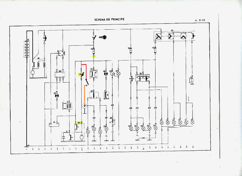

Je n'ai pas pour l'instant de quoi dessiner, j'essaie demain de faire un croquis.
J'ai installé un kit lave-glace électrique d'un fabricant d'accessoires (Classic auto à Nazelles-Négron) similaire.
Le montage sera simple.
+ (à prendre sur la borne après contact du Neiman)_______ fil (rouge ou orange par exemple) ______ borne interrupteur 1 / borne interrupteur 2____ fil orange ou rouge____ cosse plate du moteur de pompe.
Je pense que la cosse ronde est une cosse négative (mise à la masse par une vis de fixation.
Et c'est tout.
Et c'est tout.

Ha non !! Il faut trouver l'aspiration de la pompe et le refoulement, sinon .... Si il inverse, ça va pas l'faire !Poyducotam a écrit : Et c'est tout.
- Poyducotam
- Messages : 758
Re: systeme lave glace
Pas d'initiative malheueux ^^Deuchémoi a écrit :Ha non !! Il faut trouver l'aspiration de la pompe et le refoulement, sinon .... Si il inverse, ça va pas l'faire !Poyducotam a écrit : Et c'est tout.
Dans la question je ne vois que de l'électricité ! Si en plus il faut faire en sorte que l'eau circule dans le bon sens... :lol:
Normalement, sur une pompe les tuyaux ont un repère (une flèche ou un écriture) donnant le sens de circulation du fluide

merci pour ces 1eres explications... z'etes sympa en plus il y a des trucs a bidouiller avec des sèches cheveux
donc si j'ai bien compris tout ca:
je relie un fil qui vient du neiman borne + ( il est bien repérable celui là??) a une des deux bornes de l'interrupteur, puis la seconde borne de ce meme interrupteur je la relie avec un autre fil a la cosse de la pompe( la petite cosse toute nue sur la photo), puis le fil avec la cosse en rondelle qui est déjà sur la pompe je la relie a la masse (morceau de tôle de la baie du moteur,) ensuite je fixe la pompe que j'aurai placée sous le bocal de lave glace, et enfin dernière opération, je relie le tuyau qui aspire de la pompe au bocal, et celui qui rejette de la pompe au capot? hum... hum...
vous me dites si j'ai bon là????? :oops: :oops:

Pour le lave-glace dont il est question ici (et non pas de ventilation-désembuage qui pourrait très bien être un autre sujet ^^) :
Pour plus de facilité, je te propose de piquer le 12V après contact au niveau du bouton de commande des essuie glace.
Pour savoir quel fil est l'arrivée du du 12V, il suffit de mesurer une des bornes qui arrivent avec un voltmètre? S'il y a du jus une fois les contacts mis, c'est bon. S'il n'y en a pas c'est le fil qui va vers le moteur d'essuie-glace.
Je lis parfois que des personnes ne savent pas se servir d'un multimètre. Ce n'est pas grave, ça n'est pas sale ça arrive :pleurs:
Dites-le simplement j'essaierai de faire un tuto à moins qu'il n'existe déjà ;-)

Merci pour cette réponse poyducotam,
donc si j'ai (toujours) bien compris :boulet2: au lieu d'aller a une cosse du neiman brancher mon 1er fil, je vais le brancher a une cosse du bouton d'essuie glace? la procédure ensuite reste la mème que j'ai cité?? :shock: j'ai bon ou pas??? :boulet2: :boulet2:
pour l'utilisation du multimetre afin de voir ou est le 12V:je place l'embout noir sur une cosse de masse et l'embout rouge sur la cosse du bouton d'essuie glace?? :roll:

C'est tout à fait ça
Un boulet, c'est le mec qu'on a prévenu, qui dit qui a compris et ne fait pas ce qui est demandé.
Toi, tu demandes avant pour éviter d'être un boulet ^^ C'est bien : on ne peut pas tout savoir
Il faut juste penser à positionner avant de le brancher le multimètre sur le calibre le plus adapté.
Si tu veux mesurer du 12 Volts continu (aussi noté Vcc), mets toi sur la valeur supérieure la plus proche : pour du 12Vcc mon calibre est 20 Vcc.

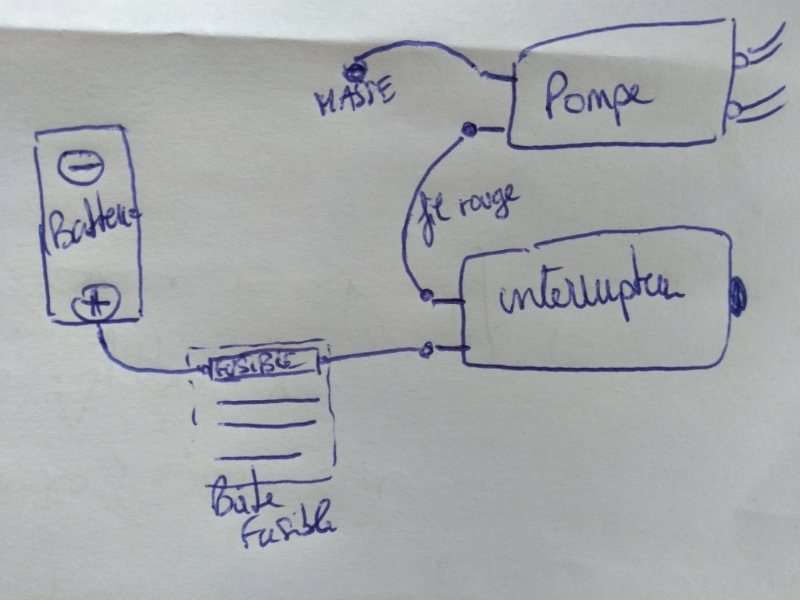

Bonjour les amis deuchistes, alors voila hier après midi j'ai pu bricoler un peu sur la 2 pattes, et notamment mon système lave glace, j'ai tout nettoyé, frotter les cosses de la pompe, de l'interrupteur, j'ai tiré un fil provenant du + batterie, plus facile pour moi a attraper, et cette fois tout fonctionne bien!!!
il me reste juste a trouver un petit adapateur car j'ai 2 tuyaux de différentes tailles, coté pompe et coté vis de sortie pare brise...
merci à vous pour vos bons conseils...

Merci encore pour les conseils :D
juste un truc qui me passe par la tète, est ce que je dois brancher un fusible sur cette nouvelle ligne?
et si oui c'est quel fil qui va sur ce fusible ,celui qui est sur le " + "?
et vers quel intensité de fusible je dois diriger ce fil??

Mettre un fusible ? A part sur un câble qui alimente la partie "moteur" d'un démarreur (un démarreur = un lanceur + un moteur électrique) TOUS les équipements électriques doivent être protégés par un fusible ou disjoncteur.
Pour les voitures le plus commun et el moins cher est le fusible.
Généralement, le fusible est placé sur l'alimentation, donc entre le [b]+ [/b]batterie et l'équipement à alimenter. Sa valeur est choisie en fonction de l'intensité maximale qui le parcourt. 10A pour ce système (même avec pompe électrique) est suffisant.
Et sur nos 2cv, c'est un des 3 fusibles (ou 4 suivant la version/année/modif perso) qui permet l'alimentation. C'est un positif + après contact.
Soit tu installes un nouveau fusible s'il y a la place, sinon dérive le + après contact

Sur mon schéma, le + de la pompe est relié à un bouton poussoir de commande de la pompe, pas directement sur le + batterie (sinon le moteur de al pompe est alimenté en permanence). Il faut donc créer un nouveau fil qui va du fusible + après contact vers ton interrupteur.
Donc en fonction de la connectique du bouton de commande il te faudra probablement couper et mettre en place une cosse adaptée

je vous montre une photo de mon installation actuelle, faite par mes soins ces jours ci:
donc une borne de l'interrupteur est directement relié au + batterie avec un fil vert, l'autre borne à une cosse de la pompe avec un fil rouge, l'autre cosse de la pompe est relié à la masse. la boite à fusible ne relie pas le systeme. Mais le systeme fonctionne bien tout de meme, l'eau arrive jusqu'au gicleur du capot...
Donc si je rajoute un fusible dans le système, je vous joins
une photo d'un autre schéma avec fusible branché, vous me dites si c'est bien comme ca que je dois faire afin d'éviter tout soucis .... :boulet2:
je coupe mon fil vert celui qui relie la cosse de l'interrupteur au + batterie, et je relie chaque extrémité de ce fil, avec une cosse au nouveau fusible placé dans la boite à fusible? ce serait bon là????

Merci pour les cours d'électricité...
Donc en résumé :
- tout ce qu'on veut couper avec le contact : + sur le Neiman
- si ça consomme fort : le + sur le neiman alimente un interrupteur qui alimente un relai qui alimente l'appareil à commander
Question subsidiaire : où place-t-on le fusible ? Entre le relai et la batterie ? Entre le relai et l'appareil à commander ?
Sachant qu'il existe des relais avec fusible intégré, mais j'ignore ce qu'il protège...
Donc en résumé :

Moi je valide(rai !) aussi. Je monterai comme ça pour moi.toutoune a écrit :bonjour
pour moi c'est bon :D
Attends quand même confirmation des électriciens du forum.

Je valide le schéma
Pour la question sur la position du fusible dans un circuit électrique, il est toujours entre la source (ici la batterie) et le premier élément (neiman ou interrupteur de commande de l'équipement).
Un relais avec fusible permet de protéger la ligne de puissance (un relais a une ligne de commande par un interrupteur donc fusible protégeant la commande dans le circuit de la voiture) et son fusible intégré protège la ligne et l'équipement qui sera commandé (circuit de puissance).

ok donc si on utilise un relai il y a forcément 2 fusibles : un sur la ligne de commande et un sur la ligne de puissance

Normalementwebvince a écrit :ok donc si on utilise un relais il y a forcément 2 fusibles : un sur la ligne de commande et un sur la ligne de puissance
Un des rares cas où dans les voitures un équipement n'est pas protégé : la ligne de puissance du démarreur.
