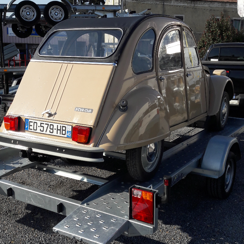

Dorothée a trouvé sa remorque J'ai sauté le pas pour ma Belle
bonne soirée à vous paul

Ben avec une 2cv comme çà , tu aurais pu rentrer part la route ! elle a l'air en très bon état

Pau! !!!!
La poignée du coffre .... :enerve:
Et n'oublie pas la plaque de la remorque !

oui oui mes amis, elle était chez son marchand de remorque pour trouver chaussures à ses roues. :danse:
L'essai etant concluant je pourrais ainsi me faire porter à t elle dit

bonsoir Robert
La remorque que j'ai achetée est une LIDER 32750.
Je peux te dire que j'ai bien étudié le problème avant de prendre ma décision.
Rapport qualité-prix c'est ce que j'ai trouvé de mieux
Actuellement une promotion est pratiquée sur la remorque et les accessoires fournis avec :
- 2 cales de roues
- Le treuil
Attention certains marchands peu scrupuleux te vendent des remorques dont les caractéristiques sont pratiquement similaires mais qui ne sont pas des Lider
et pour un prix identique.
bonne Soirée
Paul
