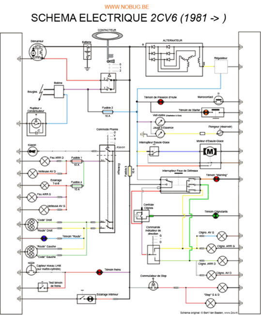

Avis aux électriciens !
Je veux brancher un autoradio moderne, donc avec mémorisation, dans ma Deuche.
Il me faut donc un + permanent, un + après contact et une masse.
Pour la masse pas de soucis, je compte me brancher sur une vis quelconque sur le tablier...
Pour les plus, je me demandais s'il n'était pas possible de profiter des fusibles existants ?
D'après le schéma joint, il me suffirait de brancher :
- mon + permanent sur le fusible 3 10A ?
- mon + après contact sur le fusible 2 16A ?
Tout ça en sortie de la boite à fusibles ?
Sachant qu'en plus mon autoradio possède un fusible 10A, ça fait pas un peu ceinture et bretelles ?
Pour éviter les parasites, que faut-il prévoir ?
Merci pour conseils avisés

A mon avis,si ton poste a déjà un fusible 10A , çà suffit largement ,trop de fusible tue les fusibles :lol:
les plus tu les prend au çà ta range , du moment que tu a un plus avant contact,pour la mémoire,et un plus après contact pour alimenter le poste
la masse n'importe ou sur la caisse.
(pour les parasites , normalement tu devrait pas en avoir ,les alternateurs , maintenant son parasité)

Vu comme ça c'est plus simple effectivement... Mais comment savoir si le fusible du poste protège les deux + ?

Voilà ce que j'ai fait:
+ permanent tiré directement de la batterie, protégé par un fusible de l'autoradio.
+ après contact récupéré au tableau de bord sur ... je ne sais plus quel accessoire !
- directe à la batterie !

Bon, merci pour les idées, je vais prendre ma lampe témoin et chercher des +

webvince a écrit :Vu comme ça c'est plus simple effectivement... Mais comment savoir si le fusible du poste protège les deux + ?
Ben c’est obligé le fusible protège le poste complet .Les deux plus passe part le fusible du poste, c’est le fabricant qui a tout prévu dans la conception du poste.
Le seul truc que tu aura , si tu débranche la batterie, ou le fusible du poste grille !! il te faudra initialisé le code. Comme tout les poste sur les moderne.

De mémoire, il n'y a que mon + permanent qui est protégé par le fusible du poste. Le + après-contact est protégé par le fusible de la voiture de la ligne sur laquelle il est branché.renato13 a écrit :Les deux plus passe part le fusible du poste

Ben oui c’est çà , le plus permanent direct sur le plus avec le fusible, et le plus après contact qui viens du fusible de la voitureDeuchémoi a écrit :De mémoire, il n'y a que mon + permanent qui est protégé par le fusible du poste. Le + après-contact est protégé par le fusible de la voiture de la ligne sur laquelle il est branché.renato13 a écrit :Les deux plus passe part le fusible du poste
rentre dans le poste, après c’est le poste qui gère !!! exemple si tu viens avoir un cour jus sur le plus après contact , quant tu allume ton poste ou en roulant ,
c’est ton fusible de la voiture et du poste qui va griller , pas le poste,

La logique voudrait que le Seul fusible de ton poste protege le + Permanent (Memoire) que beaucoup tire directement depuis la batterie , Le + après contact étant protégé sur les voitures modernes par 1 des fusibles .
Si tu n'a pas le schéma ni d'explication avec le poste ,tu retire le fusible du poste et tu teste la continuité entre le fuse et les 2 alim pour vérifier laquelle est protégé .
Et mefie toi si tu n'utilise pas souvent la 2cv suivant les postes la memoire est gourmande
Sinon tu chante :lol:

Tu n'es pas si loin de la réalité : pour l'instant tout les matins mon loulou de 4 ans 1/2 me fait un pot pourri de comptines apprises à l'école
Les explications sont succinctes pour les branchements de l'autoradio : tu es sensé le connecter sur la prise aux normes que toutes les bagnoles ont aujourd'hui et basta ! Ils ont quand même eu la bonté de mettre à quoi correspond chaque couleur de fil... Mais alors un schéma complet, faut pas rêver ! :enerve:

A priori les fiches des autoradios actuels sont normalisées... Ouf ! 8)
Apparemment sur nos p'tites vieilles on a besoin que de 3 fils, voire 4 éventuellement si antenne électronique.
Sur la notice du mien ils disent :
- rouge : + après contact
- jaune : + permanent
- noir : masse évidemment
- bleu/blanc : alimentation de l'antenne électronique

Ben voila ,tu peut pas te tromper, jaune +permanent , n’importe ou , soi direct a la batterie ,soi au neiman ou ailleurs , si c’est un plus permanent.
Et pareil pour le plus après contact soi au fusible soi au neiman ou ailleurs,
la masse sur la carrosserie, après le reste ,tu tant fou , antenne électrique sur la 2cv , :lol:
après les autres fils c'est les sortie de haut parleur droite gauche. Une fois brancher ton autoradio et protéger part le fusible,
que se soi sur le plus permanent ,ou après contact, sil y a un court circuit le poste et protéger part le fusible,.
c’est pas compliqué a brancher un poste, .Part contre il est vrai si ta voiture reste longtemps sans tourner la mémoire çà pompe !!!

T'as oublié leswebvince a écrit :A priori les fiches des autoradios actuels sont normalisées... Ouf ! 8)
violet + violet/blanc : HP avD
Rouge + rouge/blanc : HP avG
Bleu + bleu/blanc : HP arD
Vert+ Vert/blanc : HP arG
... ou tout autre combinaison de ce style !!
Et pour les connexions: une barrette de sucres !

Le fusible intégré à l'autoradio ne peut pas protéger 2 sources (permanent et alim), sinon il n'y aurait pas 2 fils.
Pour le montage d'un autoradio moderne (avec façade ancienne), ce que dit Deuchémoi est complètement valide : c'est aussi le montage que j'ai mis en place.
Pour les connecteurs, le web est précis sur les couleurs https://fr.wikipedia.org/wiki/Connecteu ... ISO_10487) : c'est avec cette page que j'ai réalisé mes connexions.

D'après la notice de mon poste (un Pioneer très sobre trouvé dans les soldes ) la batterie se vide si on branche les deux fils plus sur un plus permanent : dans ce cas le poste n'est jamais vraiment éteint mais en veille ! Sauf si on retire la façade... Ce qui est déconseillé sans avoir éteint le poste, c'est à dire coupé le + après contact, ce qui est impossible si on branche le fil rouge sur un + permanent... Enfin, on tourne en rond là... Bref, vous m'avez compris
Donc peu de chance de vider la batterie si on fait correctement les branchements...
Merci pour le lien !
- renato13
- Messages : 11374
- Ma deuche : azlp grise 1960
- Localisation : istres
Re: 2 cv Branchement autoradio "moderne"
:salut.webvince a écrit :D'après la notice de mon poste (un Pioneer très sobre trouvé dans les soldes ) la batterie se vide si on branche les deux fils plus sur un plus permanent : dans ce cas le poste n'est jamais vraiment éteint mais en veille ! Sauf si on retire la façade... Ce qui est déconseillé sans avoir éteint le poste, c'est à dire coupé le + après contact, ce qui est impossible si on branche le fil rouge sur un + permanent... Enfin, on tourne en rond là... Bref, vous m'avez compris
JE vais précisé se que je dit plus haut.
Sur les autoradio moderne,ou moins moderne , il y a deux fils +. Le plus après contact c’est pour utiliser le poste, uniquement quant le contact et mis ,ou en roulant. Donc on branche
le plus après contact du poste,sur un plus après contact de la voiture.L’autre plus permanent , c’est pour alimenter les mémoires ,et l'ordinateur de bord, montre ,verrouillage centralisé, bref .
Direct sur la batterie ou neiman.
A partir de la si on branche comme çà, je vois pas la difficulté.
Pour les fusibles , les fusibles peuvent servir pour plusieurs appareil, expl jauge essence ,plafonnier ,voyant de tableau de bord bref , pour un fusible de poste c’est pareil
se n'ai pas parce que il y a un fusible qu'il protège un circuit, un poste en roulant ou en marche avec le contact et protéger part le fusible qui est derrière le poste au dessus du bloc raccordement ou
a coté,ou a l’intérieur . Certain autoradio on deux fusible , un sur chaque circuit .( nissan ,opel certain poste ).

Bon, j'ai installé ça ce we, finalement j'ai fait simple : une épissure sur le plus permanent arrivant au Neiman, une autre sur le plus après contact ressortant du Neiman. Pour l'instant j'ai mis des fusibles volants de 10A sur chaque fil mais pour faire plus propre je vais ajouter une boite pour 2 fusibles sous la tablette.
Mon poste garde bien les mémoires, l'antenne électronique capte à merveille... Et ce matin la batterie n'était pas à plat !

Pourquoi rajouter des fusibles alors que le circuit est (normalement !) déjà protégé en amont ?

D'après le schéma électrique les fusibles sont en aval du Neiman, donc m'étant branché directement sur celui-ci, mes fils ne sont pas protégés par les fusibles existants... Me trompe-je ?
- Messages : 14874
Ha, oui alors ... Comme je n'ai pas regardé le schéma avant, il est fort probable que tu ais raison ... ! :oops:webvince a écrit :D'après le schéma électrique les fusibles sont en aval du Neiman, donc m'étant branché directement sur celui-ci, mes fils ne sont pas protégés par les fusibles existants... Me trompe-je ?

Très instructif ce schéma.
Par contre je pense à un truc à posteriori : en créant une dérivation parallèle, je peux me retrouver à tirer 18A sur le fil principal alors que chacun de mes fils secondaires ne tirera que 9A ! Donc il vaudrait mieux que je mette mes fusibles avant la dérivation... Ce qui revient à mon idée première de me brancher en sortie de boite à fusibles :|

Je pense qu'un fusible supplémentaire au niveau de la boite à fusible serait le bien venu, et plus élégant
Quand on a un fusible qui pète, on ne cherche pas partout dans quel coin il se loge (comme sur les voitures modernes avec 3 coeurs électriques).
