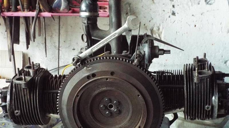

Cet après midi je me suis attelé au démontage du moteur. Voilà ce que j'ai pu constater au niveau des tiges de culbuteurs sur la culasse gauche : Une des deux tiges n'est pas la bonne, la plus grande mesure 27.2 cms, la plus petite 26.8 cms et c'est celle là la bonne Merci Fred , c'était bien vue !
Maintenant est ce que cela peut être la cause du non démarrage du moteur ?
J'en profite pour faire un test : la pige de 6 mm en position d'allumage, voilà où sont les pistons : Quand pensez vous ? Les pistons sont à 2 mm environ du PMH.
La course de ces pistons est de 62 mm. Le point d'allumage à 12°représente 1/30 de la course soit 2.06 mm . Peux t'on en déduire que ma distribution est bien calée ?
Autre chose : comment faire pour dévisser les cinq boulons du plateau, seul je n'y arrive pas j'ai réussi à n'en dévisser qu'un seul :enerve: .

Il faut faire un point complet poussoir culasse soupape tige culbu je t envois mon tel par mail mesure les diame de tes soupapes
Les pistons sont forcement bien calé , le volant a un detrompeur sur le vilebrequin . la seul facon de voir si l'ac est bien calé est la technique donné par rené

Re: Les grandes manoeuvres - restauration moteur 2cv azam
Pour bloquer le volant fais toi le même que ca
http://2cv.supersite.free.fr/DemontageMoteur2.htm
sinon l outil facom devrait fonctionner a vérifier
https://www.cdiscount.com/auto/outillag ... 96770.html
Perso j'ai démonté la partie centrifuge du volant du coup j'ai passé du fil de fer par 2 de ces trous et attaché aux 2 goujon fixation boite moteur .
Il faut meuler ta douille de 14 pour attaquer directe la vis , une bonne rallonge et débloquer en croix.Si jamais demonté je pense qu'il faudra chauffer
Bob , m'avais dis qu'avec une clef a choc pneumatique c'etait plus facile .

Merci pour votre aide. Oui René , j'ai pu mettre 0.20 sur tout les culbuteurs sauf que pour un culbuteur, j'étais à la limite du calage, j'aurais dû me méfier alors, c'était le signe que ma tige était trop longue...pas d'expérience = erreur assurée.
Pour les poussoirs, j'ai repris ceux du moteur, ils sont donc bons et correspondent avec les tiges qui font toutes les quatre 268,5 : je peux t'assurer que j'ai mesuré cette fois !
Fred, tu dis que les pistons sont forcément bien calés, par contre il me faut ouvrir quand même le bloc moteur pour vérifier si l' AAC est bien en place
Au stade où en est le démontage, je pense que je vais aller jusqu'au bout, et tant pis sur la distribution s'avère bien réglée, au moins je serai édifié et je repartirai sur de bonnes bases.
Je vais me fabriquer un petit outil pour bloquer le volant et limer la douille comme tu dis Fred car effectivement elle a tendance à riper ,mais ça devrait venir car c'est moi qui est bloqué ces boulons à la clé dynamomètrique
- Messages : 8687
Pour bloquer le volant, voici ce que j'ai fait : un fer plat avec un trou au bon endroit et une clé à oeil :
C'est simple à faire, c'est très efficace et ça fonctionne dans les eux sens...

Pour le moment j'ai pu trouver cela :
MOTEUR AZL 4 : Poussoir : 24 x 42 (Diamètre x hauteur)
Tige : 264.4 mm
MOTEUR AZL 6 : Poussoir : 24 x 42
Tige : 286.3 mm
Ca avance, ça avance ...

voilà ce que j'ai comme tiges :

J'allais juste dire cela Bob . Les 375 cc ont des poussoirs de 51 avec des tiges de 220 mm.

voila j’ai regarder sur un moteur que j'ai au garage ,mais je crois que les poussoir son pas les siens .
Celui que je montre en photo 24 mn de diamètre, longueur 42 mn profondeur 37 mn .
La tige mesure 22 cm. Et dans le poussoir 23 cm, mais c’est poussoir son pas les siens .
il y a des poussoirs de la même longueur, mais a l'intérieur la porter de la tige et plus haute ,
sinon pour un 425cm 12 ch c’est les cotes que Bob nous donne, tige 220 mn ( 22 cm). Et poussoir 51 mn
mais sinon c'est facile a calculé la bonne longueur de la tige ,
tu mais tes 2 tiges de la culasse sur les poussoirs, tu remonte ta culasse , serrer au pif juste pour prendre les mesures,
il faut quant le poussoir et au point le plus haut de l'arbre a came , ta tige ouvre la soupape au maxi, une fois redescendu tu doit avoir le réglage du culbuteur a 0.20 .
après il te reste juste a mesurer les tiges pour avoir les 4 pareil sur les même poussoir.

Ce sont des poussoirs "creux" que tu as là. Ce ne sont pas des poussoirs de 425 qui sont "pleins" il me semble, c'est à dire que la tige s'appuie sur le haut du poussoir et pas à l'intérieur.
Ce que je sais pour l'avoir mesuré et vérifié, c'est que sur les moteurs M4 d'AMI 6 et les moteurs M 28/1 de 2 CV 6 les longueurs totales poussoir plus tige sont identiques, bien que dans un cas on ait des poussoirs "pleins" et dans l'autre des "creux". Les longueurs des tiges compensent les différences de hauteur des poussoirs.
Mais ça ne nous avance pas pour le moteur d'AZ 18 ch :lol:
- Messages : 8687
Ca y est, j'ai trouvé ! En regardant dans mes docs, je me suis souvenu que j'ai un catalogue 446 de 1968.
Donc :
- moteurs A et AZ jusque mars 53 : ce sont bien les mêmes poussoirs et tiges de respectivement 51 et 220 mm.
- moteur AZ série A depuis mars 63 jusqu'à mars 68 : poussoirs ref AZ 124-1 de 45 mm et tiges réf. AZ 124-5c de 268,5 mm
- moteur AZ depuis mars 68 : poussoirs réf. AZ 124-1a de 42 mm et tige réf. AYA 124-5 de 273,15 mm.
