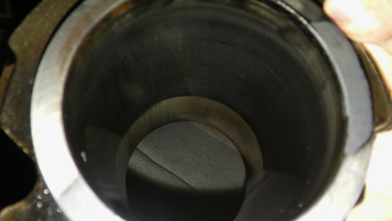

j'ai carrement décidé de déculasser cette aprem, voila les photos ..........alors???? vous en pensez quoi?
Re: moteur 2cv 425 cale
Tu a déjà tout démonter!! ,. Bref, ton cylindre il me semble avoir des remonté d'huile, surement l’étanchéité des segments !!.
Ensuite ta culasse et chemise sont brulé, part l'explosion, elle a était mal serrer,a mon avis.
Pour essayer de rattraper le coup, dépose ta chemise, essaie avec de la pâte a roder fine , de surfacer l’embase de la chemise et la culasse, mais attention
ta chemise avec ta culasse. Certain on une vielle chemise découper pour surfacer l'embase de la culasse, puis monte une autre chemise, :non: :non: çà sert a rien .
c'est ta chemise et ta culasse qu'il faut surfacer ensemble , si elle est pas trop abimée . Ensuite tu remonte un jeux de segment neuf et déglaçage de la chemise.
Possible qu'il y en un de cassé!!!. :salut:
Message par mediator13200 »
les segments sont bon et pas cassés.

Message par igli83 »
comme dit rénato et moi au sujet serrage de culasse..Sa a du etre mal serré..sinon a 150 euro en promo a mc cassis tu a piston cylindres segments.Les culasses si elles sont pas HS,tu peu les polir a la pate a roder grain dur fini grain fin.Mais ce qui me parait bizare c est ta fumé que tu dit.Tes segments mon l air d étre pas de 1ere jeunesse.

d'accord, merci pour vos retour, mais est ce que tout cela créerait le problème que j'ai sité au début ????
oui c’est fort possible ,vue l'état de tes chemises, il devait y avoir une perte de compressions , fuite a la culasse , :pleurs: . Tes segments me paraisse glacé, tes chemises une et bien rayer .
A ta place je profiterais de lui faire un coup de jeunesse, kit pistons chemises , rectification des siège ,et soupapes, pompe a huile et radiateur ,et nettoyage du circuit d'huile.
pochette de joint , reniflard, ( tes chemises et segments sont bien fatigué ) :salut:
