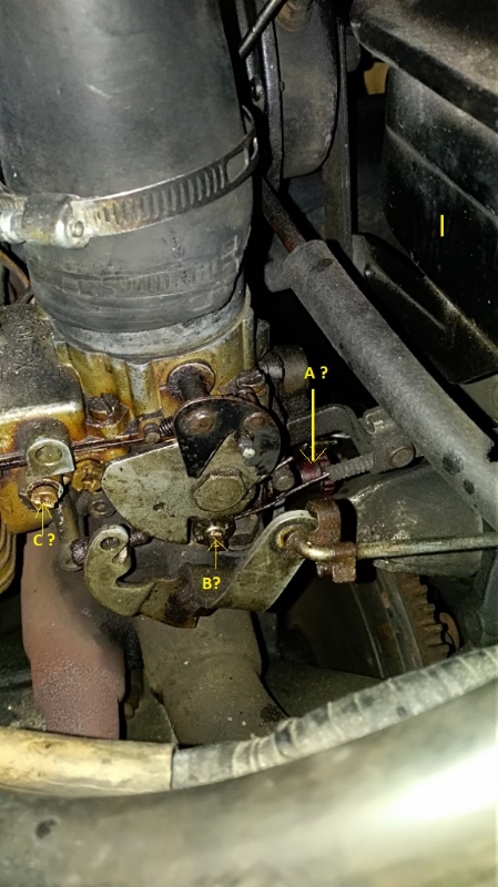

Je reviens sur ce sujet, car je vais tacher maintenant de régler un peu mon carburateur cette fois que le systeme de démarrage est révisé :D :D :D
Elle démarre bien, mais je trouve le ralenti un peu instable, elle cale facilement lorsqu'elle tourne toute seule au bout de quelques minutes...
par contre a froid elle démarre bien, presque sans le stater, bon elle couche au garage, et la température est douce environ 13-15 °
je vous joins mon carbu en photos... j'ai mis des lettres car j'avoue pas trop savoir ou se trouve les vis de réglages??
merci des conseils...

Un grand merci ricman pour ces explications très précises sur mon carbu
je vais donc pouvoir tenter de regler mieux le carbu en lisant les explications déjà indiqué sur les tutos :D
