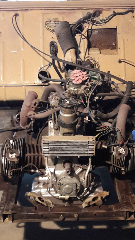

- deuch25
- Messages : 950
- Localisation : Doubs
Re: nettoyage radiateur 2cv
Renato,
je met quelques photos sous différents angles de vues de mon moteur, je n'en sais pas plus que ca sur lui, il fonctionne bien, mis à part l'autre coup ou l'hélice s'est cassée...
c'est une 2cv 4, je ne sais ce que le proprio d'avant avait fait ou refait, c'est un petit garagiste qui lui faisait les réparations, de plus à mon club ils ne m'ont jamais rien dit d'anormal, peut etre ont isl besoin de lunettes
donc tu m'indiques qu' a la place de la dynamo il y a l'alternateur c'est ca?? la dynamo doit se trouver ou normalement? c'est quoi l'induit??
- Messages : 8687
Ben non, René. C'est un moteur de 2 CV 4 avec un alternateur, normal quoi ! Et moi il me semble bien voir un joint spi, ou alors il faut que je change de lunettes...D'ailleurs sur un moteur avec dynamo, donc d'AZ, il n'aurait pas eu ce radiateur d'huile.
En revanche les photos sont bizarres, on dirait que les ailettes des chemises se gondolent...
Sur la photo où tu as mis une flèche marquée joint spi, oui, c'est bien le joint spi qui est là.
- renato13
- Messages : 11374
- Ma deuche : azlp grise 1960
- Localisation : istres
OUI c’est vrai bob, tu a surement raison , en bien regardant ,je vois des lettres sur le joint spi, en effet les ailettes des culasses sont bizarres
drôle comme les photos peuvent tromper, bref autant pour moi , c'est bob qui dit la vérité , fait du mieux que tu peut ,

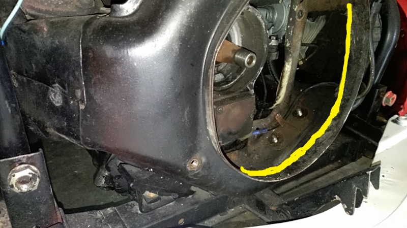

salut les amis deuchistes :D
Voilà j'ai tout remonté, reniflard propre, le radiateur est tout beau, j'ai changé également ma courroie d'alternateur, j'ai vérifié le join spi il me semble correcte, je n'ai pas de trace d'huile à cet endroit par contre en remettant le carter tôle de ventilation, c'est pas si évident que ca a le remettre exactement malgrés les trous des vis il y a 2-3 mm de marge..
Et donc avec ma nouvelle hélice remontée,je trouve que la distance entre les pales et la tôle du carter est très juste il doit y a voir en gros 1 à 2 mm, a pleine vitesse j'ai peur que cela touche.... alors je me demandais si je retire toute la partie en tôle ( enfin si je la coupe) qui est doublée et qui dépasse de chaque coté autour du gros trou rond ca me ferai gagner environ 5-6 mm et la ca irait, de plus par endroit c'est un peu déformé donc c'est ce qui a du provoquer la casse d'hélice...vous en pensez quoi?
je vous montre une photo que vous compreniez de quel partie de tole je parle...
- deuch25
- Messages : 950
salut amis deuchistes
bon, comme je dois utiliser la deuche d'ici peu, j'ai donc finalement coupé la tôle sur tout le " circulaire" sur 4-5 mm , j'ai tout bien poncé, et nettoyé, et j'ai réinstallé l'hélice , qui à désormais un espace de 5 à 6 mm partout, ce qui fait que là elle tourne bien rond. J'ai tout remonté, et redémarré le moteur, elle a tournée quelques minutes, pas de fuites...bruit normal
je refais un essai en fin de journée... mais aprés tout ce que j'ai vérifié depuis quelques jours ( batterie changée,le systeme d'allumage avec les vis platinées et rupteur changés, culbuteurs reglés, reniflard nettoyé avec son kit, radiateur nettoyé, les 2 fil de bougies changés,bougies changées, durites essence vérifiés sur toute la ligne,niveau d'huile vérifié, filtre a air nettoyé, hélice ventilo changée, bobine changée ) je pense qu'elle devrait tourner!! Non???
- Messages : 8687
deuch25 a écrit :salut amis deuchistes
Ben, tu a recréé en quelque sorte un collecteur d'air de type A, enfin presque
Sur les types A jusqu'en juin 1953 le retour de tôle du collecteur fait 9 mm. A partir de 1953 il fait 29 mm. Jusqu'en juin 53 le moteur est équipé d'un ventilateur en acier à huit pales, puis à partir de juin 53 d'un ventilateur à 4 pales. C'est pour améliorer le refroidissement que le retour de tôle a été porté de 9 à 29 mm. Cette valeur n'est donc pas anodine.
