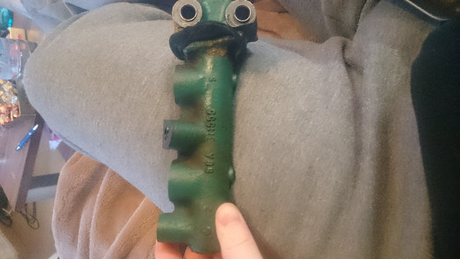

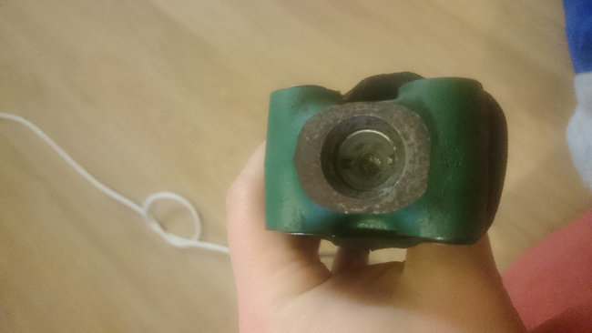

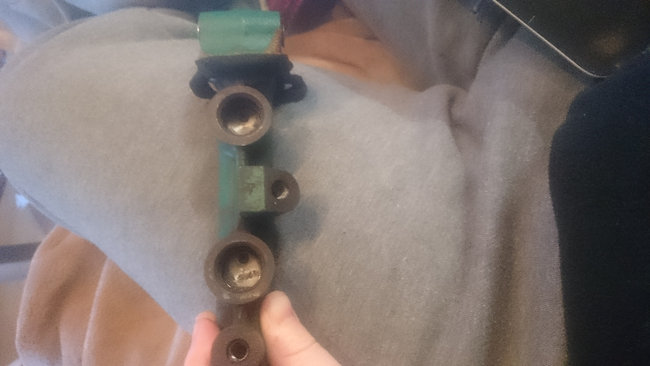

je viens de démonter le maitre cylindre de la caisse de ma 2cv et j' essaie maintenant de le démonter entierement pour en sortir piston,ressort et changer les joints interieurs mais je n'ai malheureusement pas trouvé d information sur internet afin de pouvoir le faire.Pourriez vous m'aider svp?
Je ne sais pas comment sortir le psiton du maitre cylindre.
Il s'agit d un maitre cylindre deux compartiments lhm
J essaie de joindre des photos de celui ci.

Une bonne technique : tu obtures toutes les sorties avec des vis courtes du bon diamètre et du bon pas sauf celle du bout sur laquelle tu visses un graisseur toujours du bon diamètre et du bon pas ; tu le connectes à ta pompe à graisse et tu pompes, ça marche à tout les coups !

merci de la rapidité de la réponse c'est vraiment tres gentil.Mais n'y aurait il pas une autre solution car je n'ai malheureusement pas de pompe à graisse...
En tout cas si j'ai bien compris il faut boucher tous les trous sauf un.et à travers ce dernier il va falloir comprimer de l'air qui va faire sortir le piston du maitre cylindre c'est ca?

Oui tu peux le faire à l'air mais c'est moins efficace, de toute façon si tu as une 2cv il te faut une pompe à graisse : https://www.manomano.fr/pistolet-pneuma ... _4QAvD_BwE !
