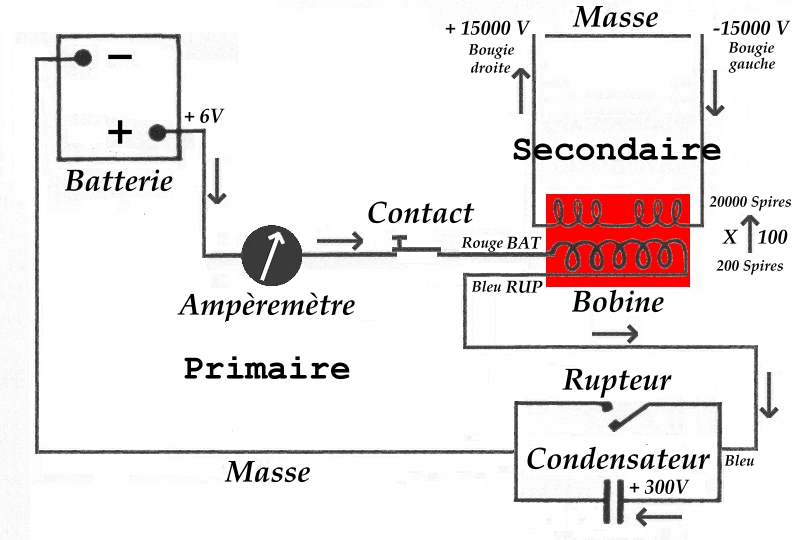

Voici un schéma assez explicite tiré d'un autre forum.
Tension de rupture aux bornes du condensateur : 300 V
Rapport de bobinage de la bobine : 100 (200 spires au primaire, 20000 spires au secondaire)
Tension aux bornes de la bobine : 300 x 100 = 30000 V
Tension à chaque bougie : 15000 V.

je suis pas trop d'accord avec le schémas ,aussi.
a mon point de vue , il y a pas de plus 15000,ou moins 15000 v sur les bougies, comme tu le dit plus haut , sur les 2cv l’étincelle se produit sur les deux bougies au même moment
une a l'explosion ,l'autre fin échappement ( étincelle perdu).
le principe de fonctionnement de la bobine 2cv et constituée d'un circuit basse tension ( primaire ), et haute tension (secondaire ).
Lorsque les vis son fermer,la bobine se recharge, quant les vis s’ouvre provoque avec l'aide du condo le déchargement de la bobine , et crée un courant secondaire sur les 2 sortie bobine ,
quant une bougie a plus d'étincelle quant les contact son fermer, c'est sur les deux bougies il fonctionne ensemble , donc il y a pas de plus 15000 , et moins 15000 , la je comprend pas .

Non, non René, Bob a raison le jus envoyé aux bougies est du côté droit créé par un côté du champ magnétique induit par l'enroulement secondaire donc positif et du côté gauche par l'autre côté de ce même champ donc négatif (c'est la règle des trois doigts : champ, chemin, courant)
- Messages : 14864
Re: Bobine sèche 2 cv
de -15 000 à + 15 000 ça fait 30 000 d'amplitude !!

Sur une 2cv les bougies sont reliées à chaque extrémité de l'enroulement secondaire, donc une reçoit la HT positive et l'autre la HT négative! C'est le seul moyen d'avoir une étincelle simultanée sur les 2!
Concernant les câbles d'allumage, le fait de leur envoyer 10, 15 ou 30000Volts ne risquera pas de les faire chauffer! C'est l'intensité qui génère un échauffement et dans la partie haute tension d'un allumage, celle-ci est ridicule, quelques milliampères).... De toute façon, de par leur conception, la tension de claquage d'une bougie ne peut dépasser 10000V (dans un cylindre sous pression, mais 1000V à l'air libre, ce qui veut dire que voir apparaitre des étincelles sur une bougie démontée mais reliée à son câble et en contact avec la masse ne signifie strictement rien quant à la bonne santé d'un circuit d'allumage.... :roll: !

les gars , je savais pas qu'il y avait un plus et un moins sur le circuit secondaire ,d'une bobine 2cv .
Pardon Bob de t'avoir contredit
