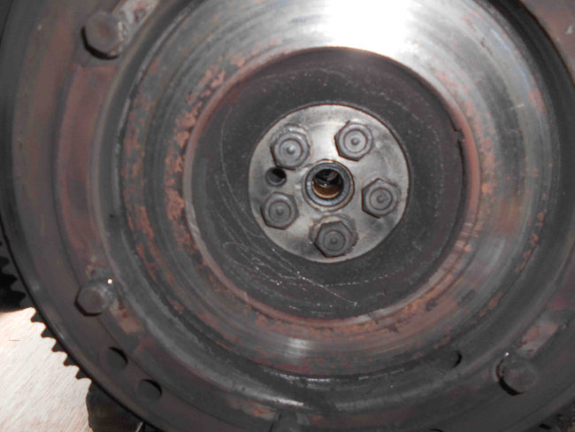

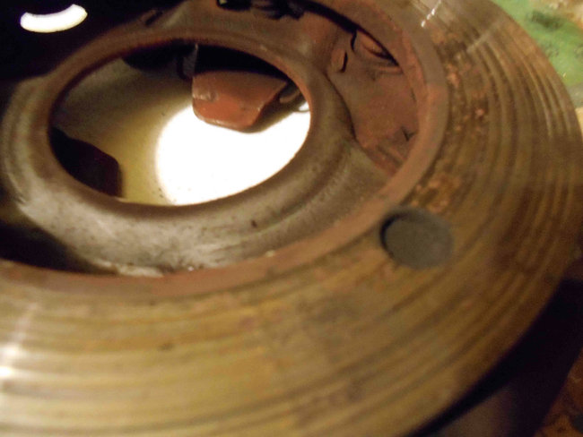

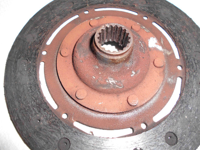

Pour le système de pression, je pensais réutilisé celui démonté malgrè quelques marques dûes aux rivets de la garniture.
Le volant moteur n'a rien en comparaison, une rouille superficielle enlevée à la paille de fer de finition.
Je vous joints quelques photos si je trouve comment faire.
Vous pourrez ainsi juger de la faisabilité de cette 3ème voie possible.
Le problème entre le système 3 doigts et le diaphragme tient au fait des dimensions des différents élements et aussi de savoir si un diaphragme neuf est aussi puissant en contrainte par rapport aux 3 doigts.

Ben si tu a déjà commandé le kit diaphragme en remplacement du trois doigts , monte le tu verra bien ,regarde ricman le sien il a deux ans il a pas eu de soucis !!.
Sinon sur ton volant lourd en principe on monte un 3 doigts, sauf que maintenant , enfin il y a déjà quelques temps , on peut monter un diaphragme en remplacement
la qualité et merdique , mais bon ,!!!! faut pas généralisé.
Pour ton volant moteur un coup de toile c'est suffisant , il et bon , pour ton disque et mécanisme , !! le disque on dirait qu'il y a des trace sur une partie,
et le mécanisme et trop rayer , . tu peut aussi faire recharger ton disque , au moins tu sera sur que c'est le bon modèle, et le monter avec ton nouveau kit. :salut:
