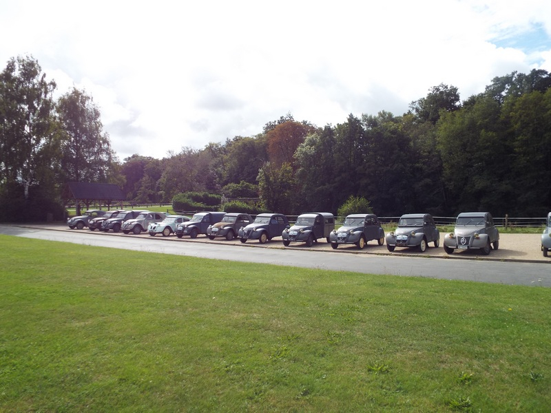

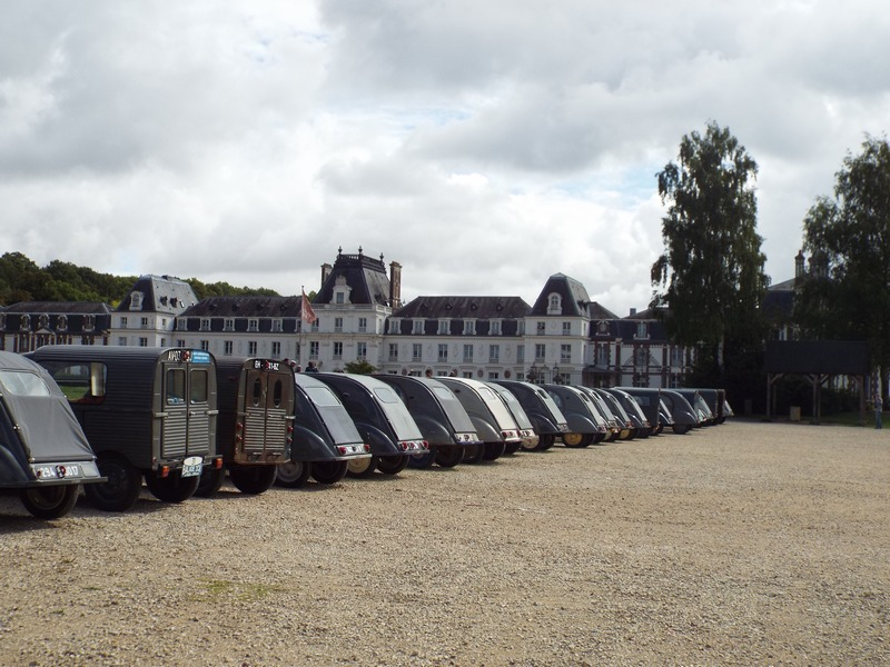

Vendredi,je la monte sur le plateau et direction La Ferté Vidame pour la balade annuelle des Filles de Levallois.
La voiture n'a roulé que 6 km depuis sa remise en route et avec deux pannes dont une sérieuse : voir ci-dessus.
Mais qui risque rien n'a rien. Donc me voila parti avec une vingtaine de 2 CV A et AU pour un périple de 120 km dans la campagne percheronne.
Eh bien tout a fonctionné au poil.
Avec des pointes à 73 km/h mesurés au GPS : c'était la vitesse maxi donnée par Citroën à l'époque, avec deux personnes à bord. :D

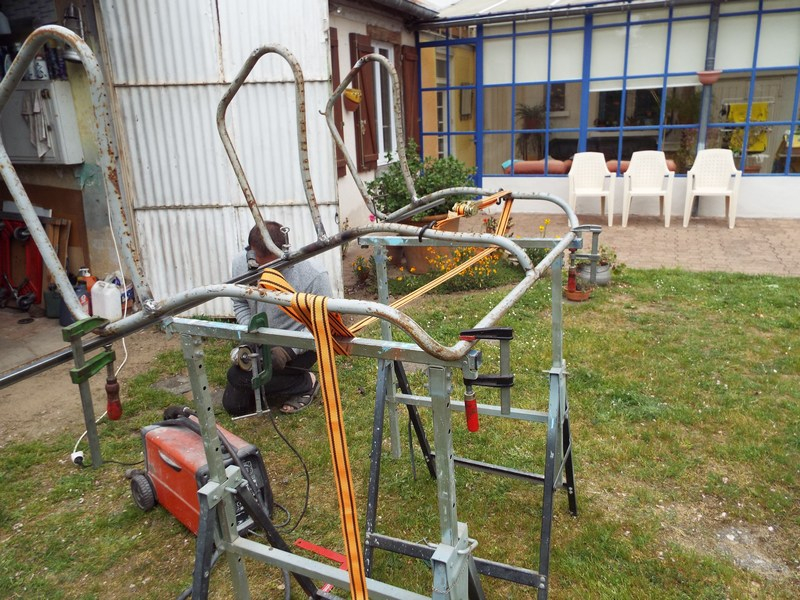

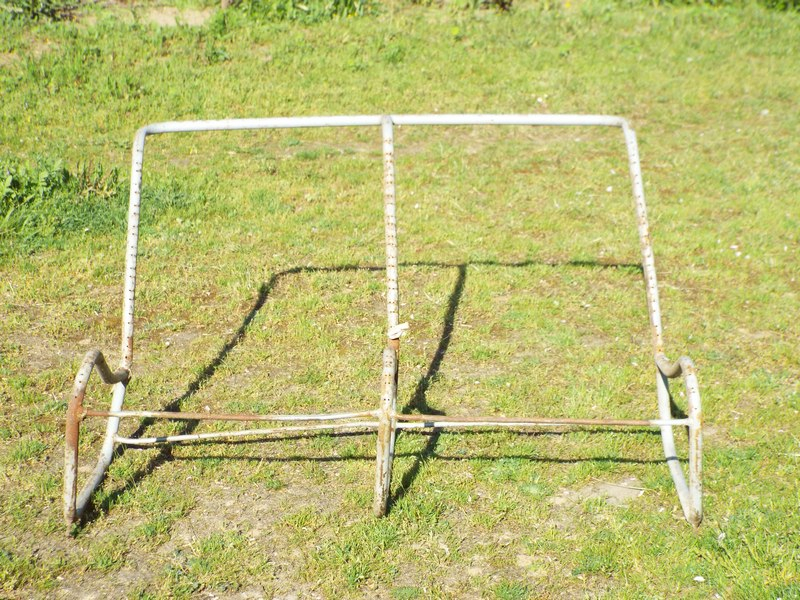

Donc, réparation de l'armature de banquette avant.
Je l'avais achetée il y a bien 10 ans au moins, et je savais qu'elle était un peu de guingois. Hier un copain soudeur est venu chez moi pour voir ce qu'il y aurait à faire.
Je l'ai mise à coté de celle de mon AZL de 1959. Et voilà :
Elle est un peu plus que de guingois !
Il va falloir tout déssouder, changer les petits tubes transversaux, couper les gros tubes là où une réparation précédente avait été faite et ressouder correctement.
C'est ce qu'on a fait hier.
On a coupé les petits tubes de 10 qui étaient tout tordus.
On a redressé le dossier de façon peut-être pas très orthodoxe : une entaille à la disqueuse et redressement à froid en force ; c'est bien revenu ! Puis bouchage de l'entaille à la soudure.
Montage sur un "marbre" maison (deux tréteaux et des profilés).
Avec des serre-joint et des sangles, mise en forme en respectant les cotes de l'armature de l'AZL comme modèle.
Découpe et soudage des tubes neufs de 10 mm.
IL a fallu couper le tube central et le rallonger de 2 cm environ : il avait été raccourci lors de réparations précédentes.
Le résultat n'est pas parfait, mais elle a meilleure allure !
Reste à bien meuler les soudures et à la peindre.
Maintenant, je vais aller voir le sellier pour qu'il me refasse les garnitures.
j'ai les tissus gris d'endroit et d'envers, refabriqués par Les Filles de Levallois, et un exemplaire neuf d'époque qu'on m'a prêté comme modèle.
A suivre...
