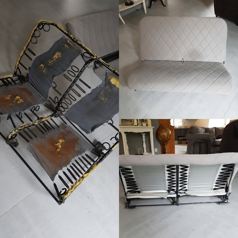

Re: Problème sommiers banquette avant de 2cv
Grâce à ce super sujet j'ai pu refaire mes sièges à moindre coût. j'ai mis trois quart d'heure pour les deux sièges avant.
Ça y est, siège AR terminé au sandow 10mm.
Il faut compter 1,5m environ par côté de sommier soit environ 6m pour 1 siège, 12m pour une banquette
Désolé de squatter ce post

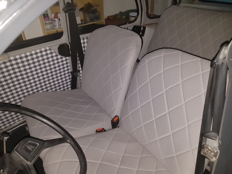

Content de moi
2cv6 Spécial de 07/1984
- Messages : 8687
Oui, joli !
Pas conforme à l'origine :lol: mais joli et sûrement confortable et plus solide.

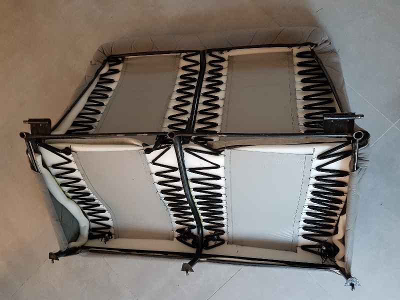

bonjour à toutes/tous
en cherchant sur le même sujet, 4 ans après, je remercie les concepteurs du site d'avoir rendu accessible une telle base de données; car les sujets sont souvent similaires, n'est-ce pas ?
en bref je dispose du même siège (banquette avant) sur ma 2cv qui a été exceptionnellement construite fin 1969 à Levallois (et non pas en Belgique) car c'est un modèle destiné à l'export aux Pays Bas (immatriculation initiale mi janvier 1970). mais sans un descriptif précis de sa configuration en sortie d'usine, je ne saurais affirmé que ce siège est d'origine (bien que sa tenue générale me le laisse à penser).
divers renseignements sur cette perle figure dans la rubrique recherche configuration sortie d'usine d'une 2cv 31 mai 2017 si cela vous intéresse.
je souhaiterai donc bénéficier des lumières des "sachants" ici présents pour savoir au moins deux choses :
1. est-ce que ce type de siège peut correspondre à une période de fabrication précise ou à une production particulière (export ?)
2. le passage prévu pour laisser passer des ceintures de sécurité permet-il d'envisager de remplacer le sky actuel par du tissus (il faudrait un modèle permettant le passage des ceintures au centre de la banquette)
un grand merci d'avance pour vos commentaires que je lirai avec attention

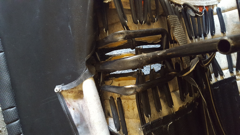

pour éclairer le sujet, si je puis dire, une photo de la banquette prise par en-dessous
