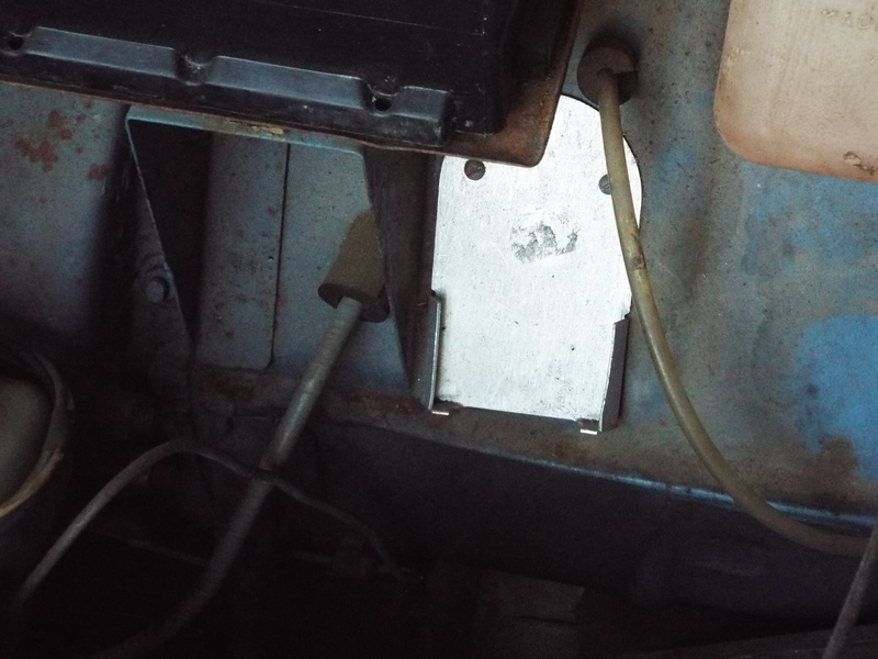

Pour les régulateurs électronique il se vend des petits supports bien pratiques. Je l'ai fixé à coté du bac à batterie, à cause des fils....
J'ai ajouté deux photos :

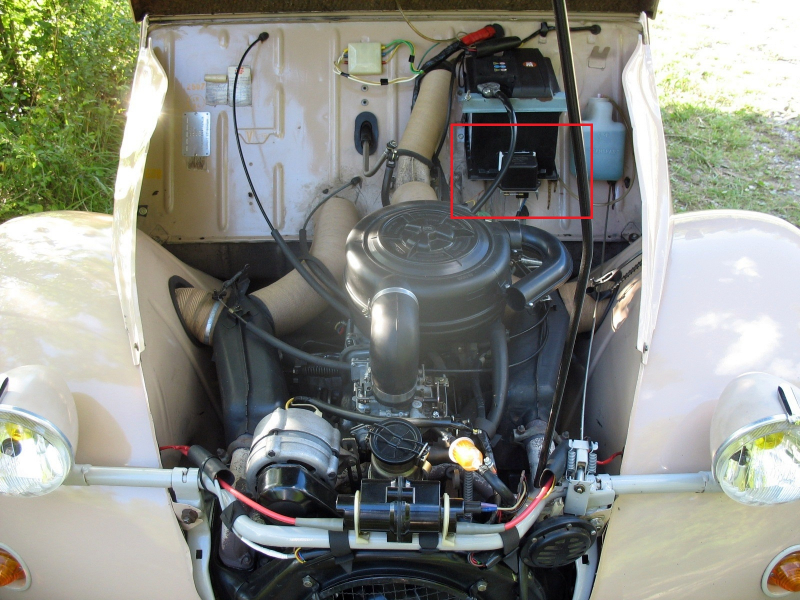

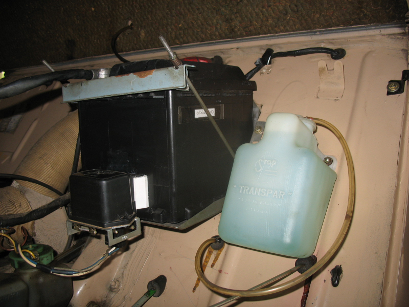

Salut Jejelafrite,
Pour compléter ce qui a déjà été dit par mes précédents collègues, voilà en photos ce que donne le montage du régulateur tel qu'il était fait d'origine par citroën à l'époque.
Normalement, si tu as encore le régulateur d'origine, ce dernier venait s'insérer dans un petit cadre en plastique (on le glissait dedans) , ce petit cadre en plastique était ensuite collé directement sur la batterie, sur la face avant qui donne sur le bocal de liquide de freins.
Autant dire que maintenant, ce n'est pas forcément très pratique : si tu colles ton support plastique sur la batterie, c'est embêtant car quand la batterie est morte et qu'il faut la changer, ben le support il part à la benne en même temps. Et si le décollage est possible, bon courage... car il faut une très bonne colle, le régulateur pesant tout de même un certain poids (maintenant, avec les régulateurs électroniques, en comparaison, ça fait le poids d'un moucheron, le problème n'est pas le même).
J'ai choisi pour ma part désormais de fixer le régulateur sur son support (mais pas collé sur la batterie), entouré par une petite sangle que je serre tout autour de la batterie, le support étant par sécurité maintenu par deux fils qui viennent se prendre sur la barre de maintient de la batterie (comme beaucoup d'entre nous d'ailleurs).

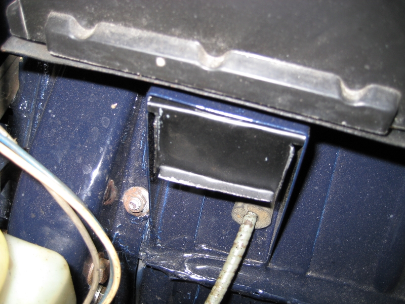

Comme promis support "fait maison" pour deux de mes bicylindres
