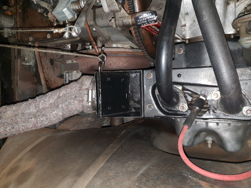

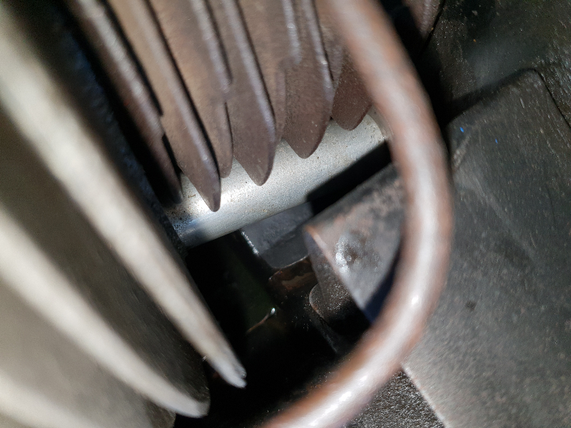

Salut à tous!!
La deuch à repété aujourd'hui et plus trop de fuite (mise à part les toles de refroidissement qui suinte un peu => reniflard changé ou rénové bientôt)
Problème, et depuis le remontage le côté conducteur claque bcp plus que l'autre (voir video plus haut).
J'ai pensé à une prise d'air et je pense avoir eu raison.
Voici les photos.
Pouvez vous du coup m'aider car je ne sais pas comment y remédier.....
D'avance plein de merci
Voici les photos.

Re: 1er démontage moteur pour redémarrer l'azam
Et la culasse....

Salut seb je te répond ici. que çà puise servir a d'autres . ta culasse dans cette état !!!
pour moi il y a deux chose qui peuvent provoquer cette fuite ,
la première soi la culasse correspond pas avec la chemise , la profondeur de la culasse ,la ou repose la porté de la chemise
pour les 425cm 18 ch ,et 425cm 12 cv son différente. Faut savoir si tu a toujours eu cette culasse ? ,
ou deuxième chose , cette fuite et du a un mauvais serrage de la culasse!!!.
il te faut déjà toiler les deux partie culasse et chemise , puis contrôler avant le montage définitif que la porté de la chemise
repose bien sur la culasse , si oui remonte le tout bien serrer dans l'ordre .
1 Premier serrage 1kg 300
dans l'ordre écrou AV écrou AR coté batterie , et écrou du bas coté châssis ,
Ensuite deuxième serrage 2.5kg toujours dans le même ordre. Fait comme çà , !!

Ben si la culasse était monter !!! , donc c'est ok . Rien a était changer !!! les tiges de serrage des culasses son bien celle qu'il y avait avant .
Oui il faut toilé avec du papier fin 400/600 a l'eau, pour levé les traces, compare bien la chemise avec l'ancienne si c'est les même porter.
Si tu dit que tu a fait comme je te dit plus haut pour le serrage, donc c'est ok .
Part contre tu nettoie tes traces au papier ,puis tu remonte , mais sans rien entre les deux pièces pas de pate ou autres .

Tu pose ta culasse correctement ,mais de la patte sur les joints a lunettes, tu fait un premier serrage a 1k /1.3 kg sans le collecteur
ensuite tu monte ton collecteur tu serre les écrous a la main, puis tu fait un deuxième serrage a 2.5 kg ,puis tu serre le collecteur
au couple . puis tu remonte le reste .

Donc dépose nettoyage des traces au 400 ou 600 à l'eau, puis repose selon cette méthode.
Ok!! (J'en profiterai pour changer les joint lunette car avec le 518 a enlever a chaque doit, ça le deteriore...)
Petite question. Dois je caler le moteur de manière spécifique pour ces opérations? Genre point mort haut, afin de ne pas déréglé les culbuteur ou c'est foutu d avance le réglage est à reprendre systématiquement après une dépose, peut importe la position de ce dernier?
De plus comment vérifier les porté?

Pour poser ta culasse ,mais ton piston a mis course ( au milieu )
Oui c'est mieux monte des joints neuf .
Ensuite il te faudra reprendre le réglage des culbuteurs , .
Pour vérifier les porter il faut que les deux pièces soi lise , c'est que du visuel , si une et creuser ou abimé la compression va passer.

Ben change d'abord ton bec de canard çà coute une misère, ensuite contrôle ton reniflard moteur au ralentie avec le mano a eau,
si les valeurs son pas bonne ,ben il faut le changer ,

Pour ta fuite d'huile , ben la !!! faut être sur d'abord des joints , lunettes , cache culbuteurs , graissage des culasses ,
bref validé tout tes joints , ensuite validé ton reniflard , et bien sur validé cette perte de compression entre la culasse et chemise
qui peut elle aussi occasionner cette petite fuite d'huile .

Voici pour info une photo, le manque de compression peux il venir du goujon en moins?
Et pour la fuite, voici une photo de l'autre culasse (la ou ça fuit mais ne voit pas d'ou) à chaque fois que je fait un tour, le clapet de chauffage est gras d'huile, une idée?
D'avance merci à tous et à bientôt

Re: 1er démontage moteur pour redémarrer la 2cv azam
Salut Seb !
Non ton goujon manquant ne peut pas jouer sur la compression en tout cas pas dans l'immédiat car si tu laisse comme ça à force tu peux griller une souspape !
Pour l'huile regarde au niveau de la vis banjo du tuyau d'alimentation de ta culasse...

Ok dc:
=> je dois retarauder pour éviter de griller la soupape
=> vis banjo la vis de graissage culasse?
Merci pour tt
J'espère que tt baigne pour toi....
Ok dc:
Merci pour tt

Petit message pour vous dire que le goujon défectueux est déposé et tt vas rentrer ds l'ordre de ce côté là.
Je tenais à vous montrer les clichés suivant ou l'on peut entrr apercevoir la fuite dhuile....
Je sèche vraiment dc si quelqu un à une idée pour m'aider je suis preneur
Merci d'avance et à bientôt !!!

On voit pas grand chose ou c mes yeux , tu as changer le joint du tube de graissage ?

Pour ta fuite d'huile , je vois pas grand chose sur les photos .
Deux question :
1 le reniflard est bon ,ou pas !!! ,combien il monte au mano à eau.
2 tes compressions faible !, tu à pris les compressions ,moteur chaud ,culbu régler à 0.20 les 4 ,accélérateur ouvert a fond.

Pourtant c'est des choses qu'l te faut faire , tu peut avoir une surpression dans le carter , et la pression sort un peut de partout , ( au plus facile ).
Les compressions pas a la main çà sert a rien.

Fais comme René te dit.
La fuite peut aussi venir des orifices des fixations des culasses. Il y a une rondelle en laiton sous les écrous de fixation. Si les rondelles n'ont pas était mises ou si on a mis des rondelles en acier, l'huile peut suinter par là. J'ai eu le cas.

Salut à tous!!
Dac René,
Je vais me concocter un testeur Reniflard maison et je vais tester tt cela.
Petit Détail qui peut avoir son importance, ça fuit au repos sans cesse sous l'ensemble culasse/cylindre passagé, et ca fuit en roulant par les tôles de refroidissement visiblement (voir photo).
Merci à tous pour votre aide!
Dac René,
