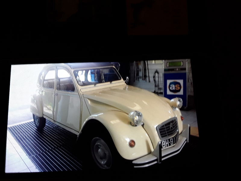

Ma belle au contrôle

Magnifique , on dirait quelle sort de l'usine Citroën .
