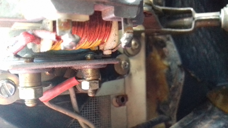

Salut,j'ai le fusible qui saute lorsque je mets les essuies glace,j'ai démonté le capot du moteur parce que la remise à zéro ne se faisait plus et depuis le fusible saute dès le bouton appuyé.

Le bloc moteur d’essuies-glace est monté sur silent-blocs car il doit être isolé, peut-être un souci de ce côté ; le fusible grille aussi avec le capot sorti ?

Essaie de supprimer ton bouton ,débranche les fils et avec un fil volant ponte le plus avec l'alimentation du moteur
il peut arriver que le bouton se mais en cour circuit

La partie mecanique ne bloque elle pas la rotation du moteur , si c facile de le désaccoupler essaye le vide mais avec le fusible . Ou le balai du + a la masse

J'ai juste écarté la lamelle qui relie le + VERT au + ROUGE (remise à zéro),j'ai observé un arc avant que le fusible péte

hier en remontant j'ai resserré les 2 écrous sur les plots et j'ai dû serrer un peu trop fort le vert ce qui a fait tourner le plot et du coup la lamelle derrière qui est fixé dessus c'est décaler et n'était plus en contact avec le plot rouge mais devait toucher la carcasse.
D'ailleurs on le voit sur la 1ére photo que la lamelle n'est pas à sa place et touche la carcasse.
Donc les essuies glace fonctionnent et le rappel à zéro fonctionne également .
