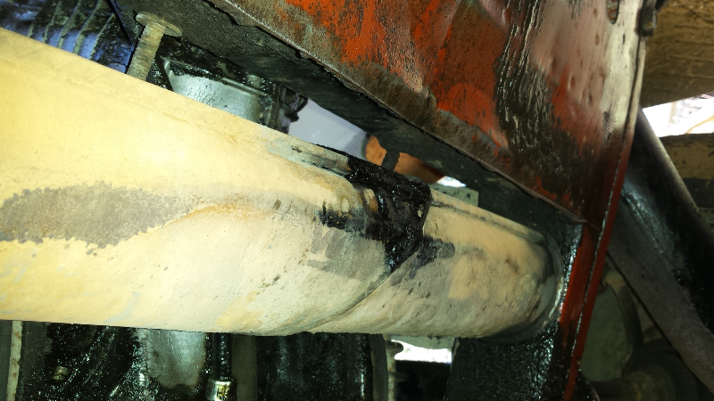

Hier matin en prenant la route au bout de 10 km quand je me suis mis à rouler en 4eme en ligne droite (à plat) mon moteur s'est mis à se secouer fortement, avec une perte de puissance. En décélération ça a cessé j'ai testé une deuxième fois et ça a recommencé à tressauter... j'ai eu peur donc j'ai préféré la laisser sur un parking.
Le soir je suis rentré chez moi sans problème mais sans passer la 4ème. En 3ème en la faisant forcer en sous-régime, ça me l'a refait une fois, et j'ai entendu un cliquetis tout à fait inhabituel.
Pourtant la veille j'avais fait 100 km sans avoir ce pb par contre quand j'étais en ville j'avais aussi un bruit inhabituel du côté avant conducteur (qui semblait venir du cardan, ou de la roue ou tambour de frein ou cylindre ?). Ce n'était pas un cliquetis comme hier soir, plutôt un "scritch scritch" comme si un truc frottait quand je retrogradais à chaque tour de roue et en suivant les secousses du moteur au redemarrage. Je ne l'ai entendu qu'en ville à faible allure.
J'ai eu beau chercher rien vu qui frottait.
En ce moment elle perd pas mal d'huile (de moteur et de boite), il est prévu que je démonte le moteur quand j'aurai quelqu'un pour m'aider pour changer les joints spi entre le moteur et la boite. Mais je vérifie constamment le niveau d'huile. Sinon il y a qq semaines j'ai changé le radiateur d'huile et le reniflard (qui était complètement mort) et le joint spi avant. Depuis ça allait bien à part des projections d'huile au niveau du volant moteur.
J'ai vérifié ce matin les blocs de fixation avant et arrière du moteur et ils sont ok.
J'ai changé la durite d'essence sous la pompe (elle était toute fendillée, je pensais à une prise d'air) mais je crois pas que c'était ça car il y avait pas de fuite d'essence.
J'ai vérifié l'état des bougies (ok). Je l'ai faite tourner à l'arrêt, et elle tourne comme une horloge, y compris en accélérant. Je l'ai montée sur cric et les roues avant tournent librement sans fait de bruit étrange. J'ai nettoyé l'injecteur du carbu (il était pas sale).
J'ai un allumage électronique.
J'irai la réessayer demain pas loin mais du coup je me dis que ça vient forcément soit du moteur (270 000 km) soit de la boite de vitesse (ou de l'embrayage ??).
Je sais plus trop quoi tester... Si vous avez des idées je suis preneur...

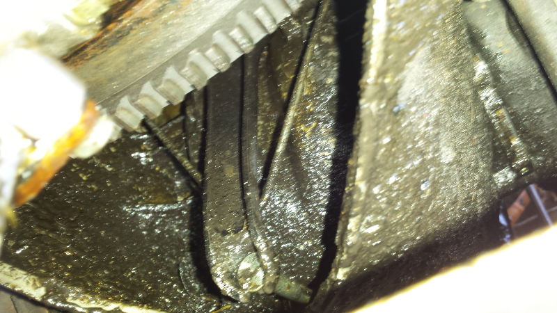

Sans certitude, mais il se pourrait que ton embrayage soit pollué par tes fuites d'huile et se mette à brouter quand tu le sollicite un peu trop (sous-régime) :|
Re: moteur qui tressaute en 4ème
merci effectivement, ça paraît une bonne piste, je n'y avais pas pensé...

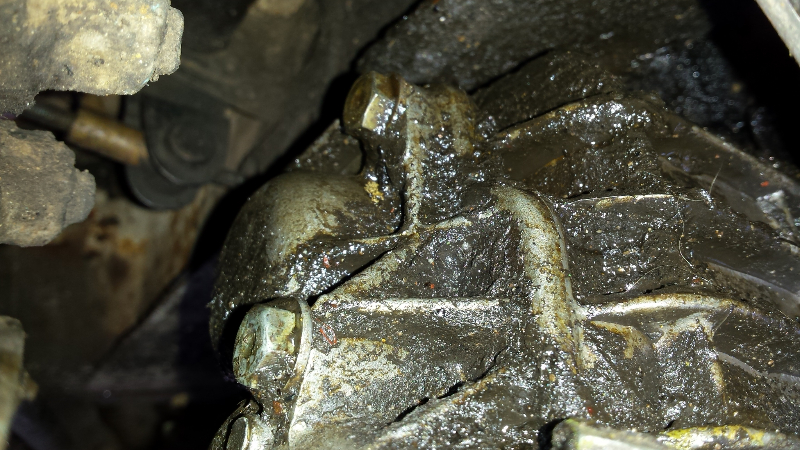

Ce matin j'ai démonté la plaque (j'ai une plaque de protection) pour y voir un peu mieux et voici l'état de la fourchette :

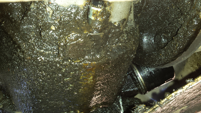

Et je crois que j'ai non seulement une fuite d'huile moteur, mais aussi une fuite de boite et pas forcément à cet endroit, car il y a une grosse coulée sur le pot de détente, et de toutes façons, en moins d'un an, elle s'est vidée de moitié.
la boite est complètement enrobée d'huile... difficile de voir d'où ça vient et là pour la nettoyer...
Je me tâte à faire le démontage moteur boite tout seul dans les 15 jours qui viennent, j'ai acheté un palan... Quelqu'un connait un bon tuto ? (détaillé)...

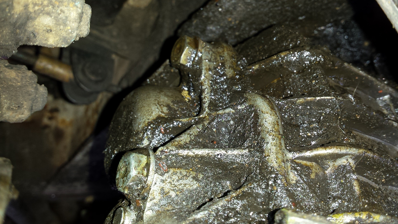

Re: moteur 2 cv qui tressaute en 4ème
Oui c’est possible de le faire avec un palan ,sinon tu sort le moteur tout seul, c’est moins dur!! tu pourra bien nettoyer ta boite , lui faire une vidange
et remonter les joints neuf des bouchon, ensuite je te conseille de prévoir un kit embrayage neuf, si le disque et plein d'huile il et hs .
vérifie aussi tes supports moteur et boite sil son en bon état, et le porte et filtre a huile sil y a pas de fuite, bref !!! une fois ton moteur déposer ,profite
de lui faire le tour , et changer tout se qui pourrait fuirent,
