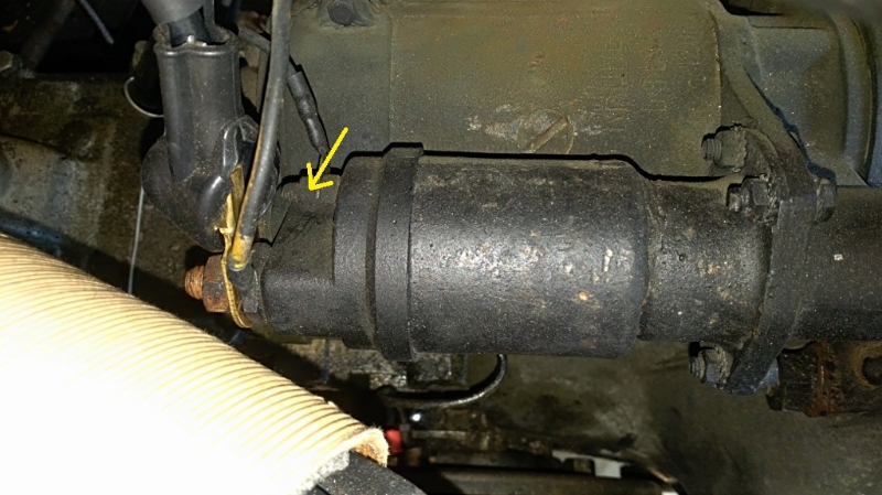

la borne du solenoide, c'est le plus petit des 2 écrous si j'ai bien compris?? ( je joins une photo avec une fleche...)
Messages : 875
Re: demarrer moteur 2 cv à la main
Oui. Tu as 2 bornes qui sont alignées (écrou 6 pans de 13, je crois) et une petite borne sur le côté avec, soit une cosse plate mâle, soit une cosse ronde immobilisée par un écrou de 8 ; c'est celle-ci!
