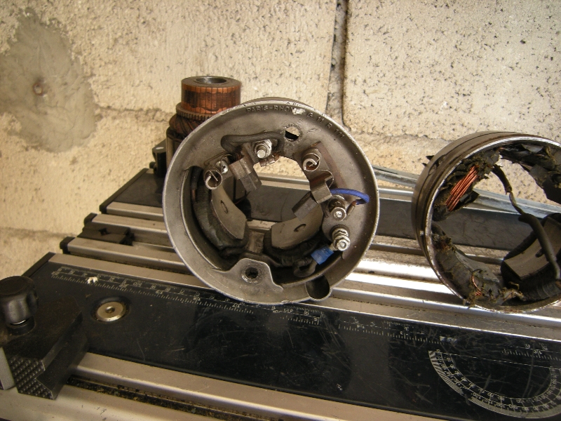

Voila deux photos celle avec l'induit a coté est neuve refaite part MCDA .
l'autre et a rénover .

Bon bah impossible de sortir le cylindre avec le bobinage, j'ai tapoté autour, tout le tour même, ça bouge pas d'un poil....
Je vois la fameuse vis à démonter a l'outil spécial sur le dessus.

Si vous avez une dynamo 7276 sur votre AZA AZAM vous pouvez toujours jeté un oeil sur ce document que j'ai commencé et non finalisé , celui du régulateur est en cours et sera mixé avec celui la .
apres cela vaut ce que ca vaut et chacun est responsable de sa tartine
https://we.tl/8cdgEXPnwE
