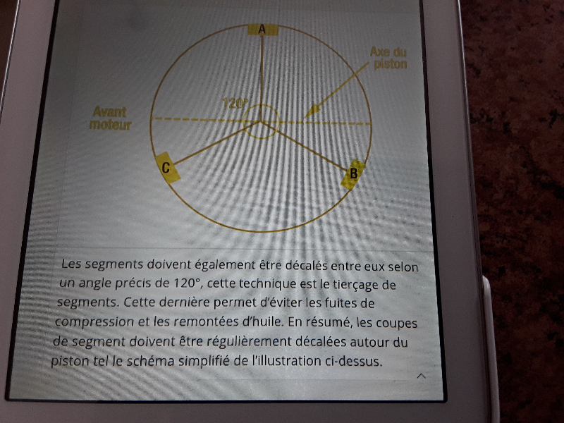

Précision importante : les nouveaux segments n'ont pas de sens de montage indiqué : pas de marquage top ni de point, ni même de marque ! :shock: Les anciens non plus...
Qu'en pensez-vous ?

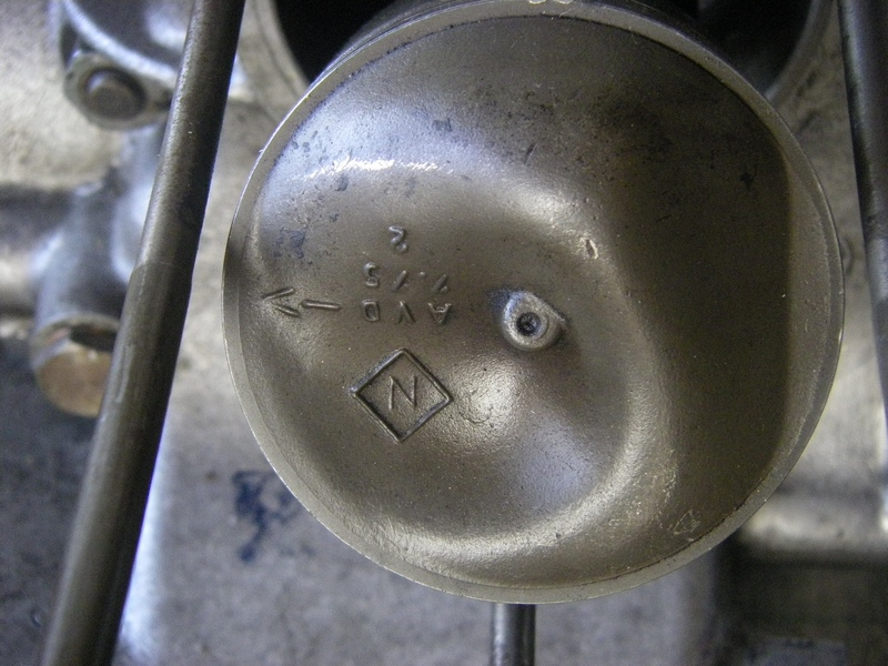

Ah ! ça c'est intéressant. Est-ce c'est vrai aussi pour les AMI 6, parce que la Dyane est sortie en 1968 (pour le moteur 602) et c'était la fin des AMI 6.
Du coup, j'ai regardé de près mes pistons, et je m'aperçois que ce ne sont pas exactement les deux mêmes :shock:
L'un serait un Nova, il a les deux trous sur les cotés et en plus il est marqué N.
L'autre, je ne sais pas, il n'a aucune marque.
De toute façon, les segments racleurs ne vont pas ni dans l'un, ni dans l"autre !

Oui tu as raison. Ce sont les pistons qui étaient sur ce moteur, et c'est peut-être pour ça que le vilebrequin en a pris un coup !
Il n'est pas très rayé, de toute façon, c'est surtout la chemise qui ne doit pas être rayée pour assurer une bonne étanchéité.
Je vais devoir trouver un kit d'AMI 6, pas évident. Finalement c'est MCDA qui a raison : monter un kit, qu'il m'a dit

bob41 a écrit :renato13 a écrit :
C'est pas bon de monter des pistons qui ne sont pas d'un même kit ,( question de poids)!!! et un sur la photo
est bien rayée :shock: !!!
OUI je pense pareil au moins tu remonte et tu y reviendra plus pour un moment.
( un kit de 602 çà doit se monter .)

Quand tu dis un kit 602, tu parles d'un kit de moteur M28/1, de 2 CV donc. Ca peut se monter sur un moteur M4 d'AMI 6 ? Parce que si c'est le cas, j'en ai un quasi neuf.
J'ai trouvé dans mon stock deux beaux pistons de 74 mm, ils ont les mêmes dimensions - diamètre, hauteur - que ceux de mon moteur bien que ce soit à l'évidence des pistons de 2 CV avant 1976 (les segments font 1,5/2/4, ça n'a jamais été le cas sur les AMI 6), et ils coulissent parfaitement dans les chemises.
Ce doit être des pistons de M28/1, rapport volumétrique 8,5, alors que sur l'AMI 6 c'est 7,75. Crois-tu que je pourrais les monter sur mon moteur ?
- renato13
- Messages : 11374
- Ma deuche : azlp grise 1960
- Localisation : istres
Re: Segments 2 cv trop longs ou trop larges ?
Ben oui a mon avis tu peut monter le M 28/1 a des pistons 74 mn course 70 .
Le seul truc a vérifier c'est la course du piston pour ami 6 Jai rien pour vérifier , !!!
mais si la course et de 70 mn ! c'est bon le reste tout et pareil, mais attention chaque piston et appareiller avec çà chemise.
c'est jamais bon de faire des panache de pièces , les pièces interne d'un moteur c'est toujours des kit complet chemise piston segments.
( Pèse tes pistons que tu a trouver avant le montage ,pour être sur qu'il son bien du même moteur, parce que quelque gramme sur la rotation
a plein régime risque de faire des vibration sur le vilo!!!. )

Oui, René, la course est aussi de 70 mm sur le moteur M4 des AMI 6.
Je vais mettre mon jeu chemises pistons de 2 CV que j'ai. De toute façon personne ne vend des kits pour AMI 6 :shock:
Quoique ! Sur le BC j'ai trouvé un demi kit pour AMI 6
https://www.leboncoin.fr/equipement_aut ... 69475.htm/
En principe les chemises et les pistons sont appareillés, mais en principe seulement. Je ne suis pas sur qu'en usine de fabrication il les appareillent. C'était vrai jadis, notamment pour les Panhard.
Et quand on mettait des pistons cote réparation, on alésait simplement les chemises 0,5 mm de plus et les pistons allaient bien. D'ailleurs j'ai une paire de piston de 425 en cote réparation qui font 66,5 mm de diamètre.
