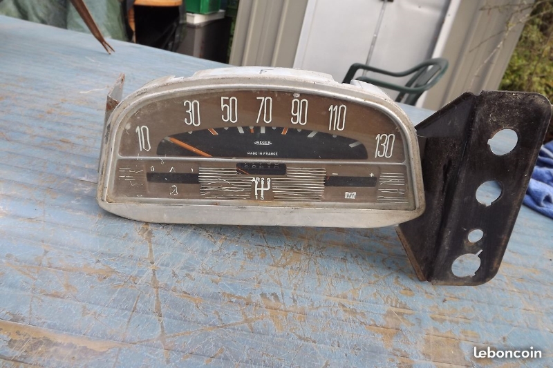

:salut: Gilles , tu as regardé sur le coincoin , fais une photo du tien et fais gaffes au branchement à l'arrière , ce ne sont pas tous les mêmes fiches.
Il y a deux fabriquants : Veglia et Jaeger :pense:

Normalement Gilles (le vieux) a un petit compteur trapézoïdal !!!!!!
Messages : 3330
Re: Compteur kilométrique 2cv "voleur" !!!
:salut: C'est exact si c'est une "Spécial", j'avais pas fais gaffes !!! :laughing:
Je confirme : c'est bien un petit compteur trapézoïdal .....comme le dit papy le jeune.... :wink:
En tout cas, merci Richard... :pouce:

RICMAN41 a écrit ::salut: Gilles , tu as regardé sur le coincoin , fais une photo du tien et fais gaffes au branchement à l'arrière , ce ne sont pas tous les mêmes fiches.
Et si possible remettre la même marque : Jaeger ou Veglia-ED.
En effet, suivant la marque la jauge à essence ne fonctionne pas dans le même sens. J'ai ce problème et un copain aussi avec des AMI 6, et ça m'a été confirmé par Rénov.
Et en pièces neuves on ne vend actuellement que des jauges à essence compatibles avec le compteur Jaeger. Sinon, l'aiguille dévie en sens inverse :shock:
