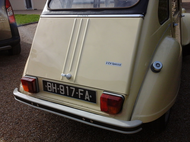

papy deudeuche a écrit :Salut à toi Bob et non il n'a rien vu j'ai collé deux têtes de rivets pop factice sur la plaque n'y vu n'y connu
On croirait des vrais
- Messages : 920
- Localisation : Lorris 45260
- Âge : 68
Re: Pose baguettes bas de caisse 2cv
Juste une petite photo la plaque tien super bien
Et les deux rivets pops de même, et on croirait des vrais
