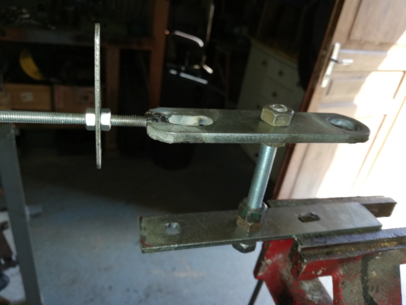

Non , sur les deux boites ce sont des centreurs centrés. Bob , tu parles d'outillage spécifique, mais quoi ? Tu veux parler de l'appareil qui sert à bien centrer les mâchoires je pense ?
Je m'en suis fabriqué un :
Après, comment tient le centreur sur son axe ? Ne risque t'il pas de tourner sur lui même à la longue ?

Ok, il faudra juste que j'améliore mon outil pour faire en sorte que je puisse prendre la cote exacte du tambour pour ensuite la reporter sur les mâchoires et bien les positionner.
Je compte placer un axe exactement au milieu de la platine en vissant l'outil sur l'avant du tambour et le replacer à l'intérieur du tambour sur les mêmes attaches pour prendre la cote intérieure et la reporter sur les mâchoires en vissant l'outil comme sur la photo plus haut...J'ai envie de laisser l'épaisseur de la pièce servant de repère entre le tambour et les garnitures, cela laisserait environ 2 mm que je pourrais éventuellement rattraper avec les deux excentriques du plateau :???: quand pensez vous ?

Rajoute une patte pour "lecher le tambour interieur et si tu pouvais faire un centreur pour l'axe tambour

Sur les tambours avant on ne peut pas se servir de l'outil pour mesurer les tambours mais avec un pied à coulisse on peut prendre la mesure (normalement 200mm) puis se servir de l'outil pour régler les mâchoires en leur donnant 199 ou 198 mm.
Re: Les grandes manoeuvres - restauration moteur 2cv azam
dessin du haut nul
meme patte avec trou oblong pour se visser sur les vis du tambour
Oui, c'est ainsi que je voyais la chose Fred ...Tant que je n'ai pas reçu les excentriques, j'ai le temps de revoir cet outil pour l'adapter ...Je ferai une photo si j'arrive à quelque chose de correct :salut:

J'ai depuis modifié mon outil pour pouvoir aussi contrôler les tambours et faire un report sur les mâchoires :
Voici l'outil modifié :
Le voilà en place sur le tambour :

et j'ai reporté la cote prise sur la photo ci dessus sur les mâchoires en tenant compte de l'épaisseur de la languette métallique qui fait 2.05 mm, j'ai donc augmenté de 3 mm environ la longueur de la cote relevé sur le tambour :
D'un coté j'ai un espace qui me faudra diminuer avec l'excentrique et l'escargot :
de l'autre, la mâchoire sera à éloigner un peu lors du réglage , ça frotte trop :
Voilà, c'est pas au dixième de millimètre tout ça, mais j'ai bon espoir d'avoir des freins bien réglés :salut:
Pourquoi tu rajoute pas une patte derriere (en rouge) et un contre ecrou A
tu positionne ta patte d'origine tu serre B et C tu bloque A contre B
tu devisse C tu fais tourner la patte rouge tu rebloque C et tu peux faire l'exterieur des machoires sans report ?
