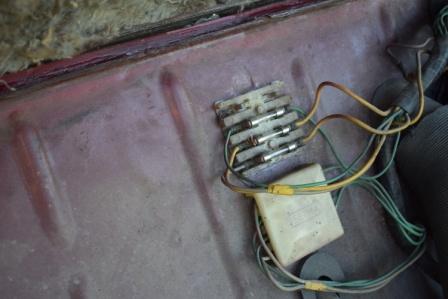

Autre chose, actuellement j'ai un problème électrique. La batterie tient la charge mais dès que j'essaie de mettre en route la tension chute. J'ai mis mon tracteur tondeuse à côté et là le moteur démarre, mais il s'éteint dès que j'enlève les câbles. J'ai regardé la courroie de la génératrice, elle est OK.
Qu'en j'ai reçu l'auto, un fusible était claqué, le deuxième en partant du haut sur la photo. A quoi correspond-t-il ? Merci pour les réponses !!! Photo de ma "copine" jointe !!

Pour le lave glace en effet il y a pas de pompe électrique, c'est une pompette manuelle pas très efficace. Perso j'ai équipé électriquement ce système sur ma 2CV. Tu me dis que lorsque le moteur est en route la tension batterie chute, il est probable que ton alternateur ne charge pas . Sur la boite il y a un fusible qui justement pilote l’excitation de l'alternateur. Si l'alternateur a pas ce courant d'excitation il ne peut pas charger la batterie. Ci-joint les correspondances des fusibles :salut:

Par ailleurs, sur ma deuc il y a deux boîtes de fusible ce qui fait un total de sept fusibles. Y a-t-il quelque part la description de ces deux boîtes ? Merci et bonne journée.

La boite de fusible du bas c'est pour le fusible du feu anti brouillard ar si ta 2cv et apres 1987

tontonguy a écrit : Par ailleurs, sur ma deuc il y a deux boîtes de fusible ce qui fait un total de sept fusibles. Y a-t-il quelque part la description de ces deux boîtes ? Merci et bonne journée.
TTG
Un petit coup de "Recherche" et on obtient le schéma suivant:
En espérant que ça t'éclaire ...

Merci deuchémoi, en voilà déjà quatre d' éclaircis. Dans la notice de JC 34 j'aurai sans doute la suite …

J'ai poussé un peu plus la recherche. Azam76a posté ce schéma là aussi:
il ya les 2 boites à fusibles à droite...
Me semblait qu'il y avait un post reprenant précisément la correspondance des fusibles ... je ne le trouve pas mais continue mes recherches :???:

Pas exactement ce que je cherchais, mais quand même ...
Crédits à nobug.be
(Et pour la notice en ligne : http://www.nobug.be/2CV/UsersGuide.html)
