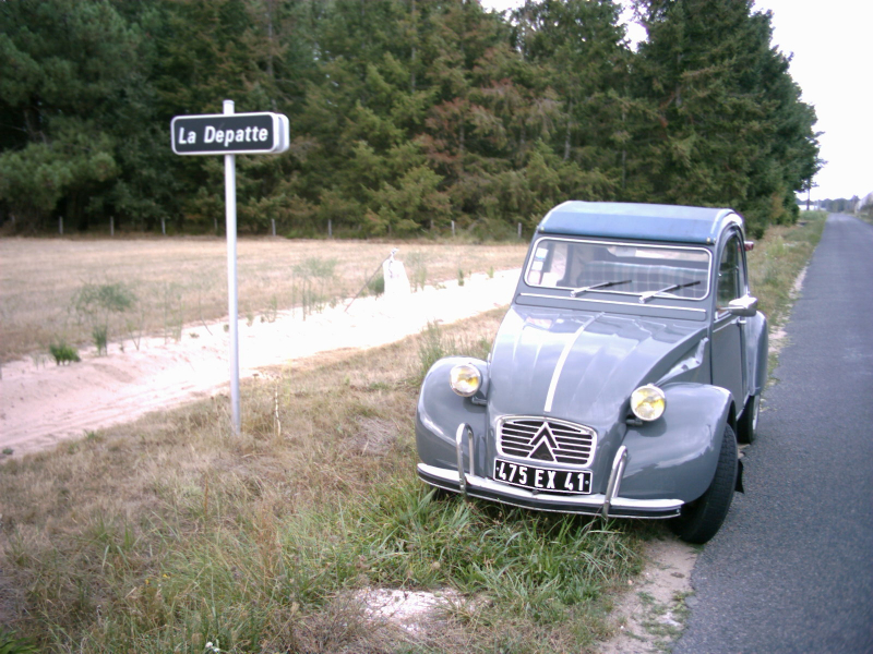

J'ai fait cette modification sur mon auto, sauf les phares et la calandre, est je trouve que cela enlève en rien à l'apparence de la 2CV par rapport à son origine. Mais les goûts et les couleurs ....

La baguette de bas de caisse en alu était monté en série sur les 2 CV de 1956 à 1978, remplacée par une bande noire auto-collante, moins chère ! Reprise sur les Charleston. On en fait maintenant en inox du plus bel effet.
La baguette de capot apparait sur les AZL (L comme luxe ) en 1956, aussi en alu, puis en inox avec un profil différent sur l'AZAM (AM pour améliorée ) en mars 1963.
Oui, ça améliore bien la silhouette des 2 CV....

Oui, il faut faire des trous des p'tits trous pour passer les agrafes.
La baguette sur la photo de JC 34, c'est celle des AZAM à partir de septembre 65 avec la calandre à trois lames (très moche à mon goût) et les chevrons sur le capot, c'est pour ça qu'elle est plus courte. Je préfère celles des AZAM d'avant qui va jusqu'au bout du capot.
Vos voitures sont vraiment jolies ainsi.
