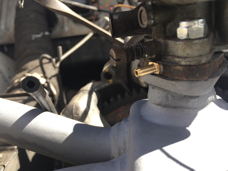

Pour Fredjojo, la photo du piquage de la dépression sur l'entretoise thermique, tuyau débranché pour une meilleure vision: C'est pile sous la vis de richesse du carbu Zénith (Fait exprès).
Fredjojo
Messages : 1317
Ma deuche : 2CV AZA1966 ENAC
Re: achat d'un allumage éléctronique 2cv
Message par Fredjojo »
Super merci

Bonjour Azam76
Je suis vivement intéressé par votre prise de dépression sur l'entretoise du Solex 28 CBI
Est-ce que votre montage à l'epoxy a tenu dans la durée et la température ?
D'autre part, quelle est la peinture que vous avez utilisée sur les pipes ? c'est très propre, est-ce que ça tient dans la durée ?
