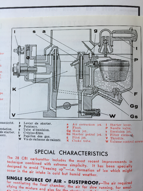

Je vais peut etre dire une conn... mais sur le schema de principe quand la patte du flotteur est a l'horizontale du plan du joint le pointeau est fermé si tu mets de l'essence avec une seringue pour mettre le flotteur comme dans la position du schema tu pose le joint tu repose le couvercle tu souffle gentiment avec une paille et si c'est obstrué c'est que c ok , non ?
Re: Appel à l'aide
Pour contrôler le pointeau ,moi je fait comme çà, je dépose le dessus du carbu ,tu le mais a la bouche tu souffle part l'arrivé d'essence
puis part dessous avec le doigt tu remonte le pointeau sil et bon il va te bloqué l'air quant tu souffle ,
pour le réglage du niveau de cuve tu tord un petit peut la petite pate du flotteur puis tu fait un essaie
si ton flotteur et droit dans la cuve ,et que l'essence coule plus c'est bon . Un 28 c'est pas compliqué. :salut:

A FredJojo: Non.. Car la pression de l'essence venant de la pompe pousse le pointeau vers le bas, le niveau sera forcément PLUS HAUT pour garder le pointeau fermé (ou presque) que si tu mets de l'essence juste pour compenser la masse du flotteur...
Ca vient d'un grec ça... Archimède je crois qu'il s'appelait :ptdr: :ptdr: :ptdr:
Oui, une rondelle cuivre, c'est bon :clap:

Re: Appel à l'aide
Un 42 à la place d'un 42,5, ce n'est pas significatif. Ce n'est pas ça qui peut expliquer tes problèmes de ralenti.
Sur mon AZAM le ralenti est inréglable, en ce sens que je le règle correctement et en roulant, quand je m'arrête, il est tantôt bien, tantôt trop haut, tantôt trop bas et le moteur cale même parfois. Et je sais d'où ça vient : un jeu important de l'axe du papillon des gaz. Il va falloir que je me résolve à le faire réparer ou à changer le carbu... :mdr:
