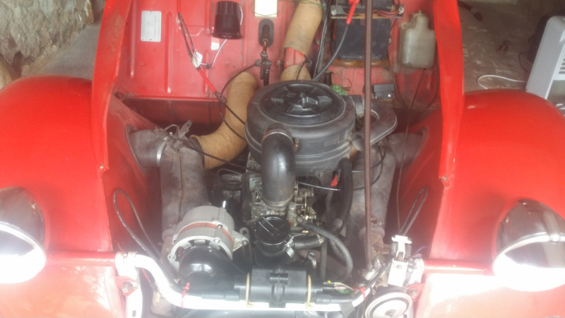

Je remet les photos du moteur si ça peut aider ...
Voilà désolé pour la qualité je peut essayer d'en faire des mieux

PS tes photos ne sont pas assez nettes pour qu'on distingue le badge du moteur et son numéro.

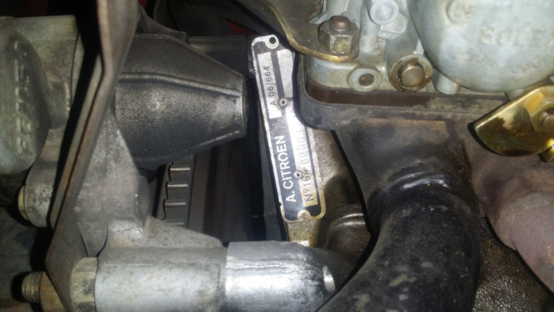

Voilà une photo de la plaque moteur plus détaillée.
Re: Moteur 2CV A06/664
Ah oui, 664. Ou il y a eu les deux ou mes infos sont erronées... :mdr:

Je ne connaissais pas le badge A06/664. Mais seulement le A06/644 pour les productions allemandes (à moins que je ne me trompe : un 4 à la place d'un 6 !)
:salut: Le A06/664 est bien pour l'Allemagne fait
Pour tourner à l'essence ordinaire SP91 :salut: :tchin:

bob41 a écrit :Ah oui, 664. Ou il y a eu les deux ou mes infos sont erronées... :mdr:
Regarde les liens que j'ai ajoutés.
On va t'aider, pas de problème.
En un mois c'est largement suffisant. Un moteur se refait en quelques heures. On en a refait un samedi dernier au club dans la journée, en atelier mécanique pour montrer, donc en passant un peu plus de temps. (par parenthèse il sera bientôt à vendre...)
:salut: Oui Bob il y a eu les deux tes infos ne sont pas erronées :tchin: :salut:
papy deudeuche a écrit : :salut: Oui Bob il y a eu les deux tes infos ne sont pas erronées :tchin: :salut:
Merci Papy deudeuche.
Les deux pour l'Allemagne ? Avec des rapports volumétriques identiques : 8,4 ?
papy deudeuche
Messages : 920
Localisation : Lorris 45260
Âge : 69
Message par papy deudeuche »
Les deux pour l'Allemagne oui.mais :???: j'ai dit une bêtise
le 664 à un taux de 7,9 :tchin: :salut:

Du coup mécaniquement quelle est la différence piston /cylindre différents ? ?
Moonshot a écrit :Du coup mécaniquement quelle est la différence piston /cylindre différents ? ?
Pas les cylindres, juste les pistons qui doivent avoir une forme différentes, les culasses je ne pense pas.
Attend d'autres avis.
