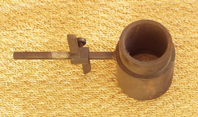

Pour info et pour modèle :
Les outils Wamonda et Wilmonda, et (en vrai !) l'outil pour les mâchoires arrière de DS, qui ne va pas sur la 2 CV...

Merci Bob pour ces photos.Cet appareil sert pour les freins arrières.
