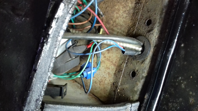

Re: Branchement Tableau de bord 2cv AZAM 63
Si tu as vieux tb c est simple l ampoule est sur un porte ampoule comme sur cette photo ,pour les plus recentes je n ai pas de photos
Je vais regarder demain.
Ce qui est curieux, c'est que je n'ai pas trouvé de fils qui auraient pu correspondre à l'alimentation du tableau de bord comme sur ta photo.
En tout cas merci pour la photo, ça m'aidera demain.
Ça y est
J’ai trouvé où mettre l’ampoule
J’ai retrouvé le connecteur au fond du carton de pièces fournies par le vendeur...
Visiblement il avait retiré l’ampoule
Le fil était isolé derrière le tableau de bord ... je ne l’avais pas remarqué
C’est installé
Par contre, j’ai l’impression qu’il y a un faux contact
Avec les vibrations de la route ça clignote, c’est agaçant
J’essaierais de résoudre ça demain
C’est installé
