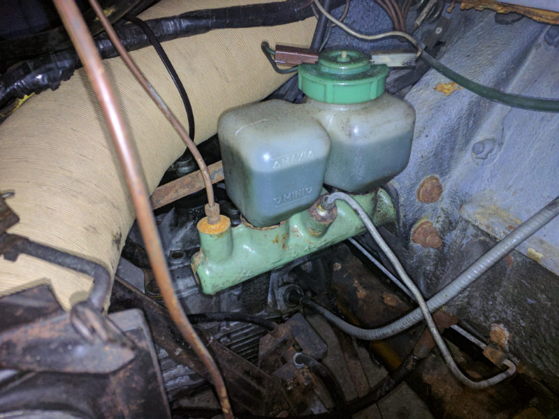

Bonsoir à tous,
Afin de m’éviter encore des démontages inutiles, comme je n'ai pas pris de photos du MC et que j'ai changer toutes les canalisations de freins, je ne me souviens plus où se positionne la canalisation pour les freins avant et celle de l’arrière sur le MC. :???: Exemple je branche laquelle entre les réservoirs du MC, avant ou arrière? merci pour votre aide :clap:

mon modèle est peut-être un peu différent (2cv6 Spéciale 1987) mais, le trou situé à l'avant est pour la durite qui va vers l'arrière et l'autre pour l'avant.

Merci tricornejock :clap:
ça me rassure et me conforte dans ce que je pensais :salut:
