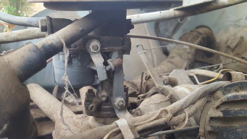

D'occasion: l'embiellage (car le mien avait un peu de jeu), la pompe à huile
On ne dois pas le voir sur cette photo, mais j'ai remplacé le carburateur Solex 28 BCI par un neuf. Le moteur tourne comme une horloge. Un ralenti du tonnerre. Je fais de temps en temps des marches avant et arrières dans ma cours. Pas pratique assis directe sur le châssis et les pieds sur les commandes sans pédale. Un fils de fer en guise d'accélérateur. Heureusement l’embrayage centrifuge m'aide beaucoup.
J'ai remplacé la dynamo , rotors et stator.
Un réservoir en plastique de 25L avec durite et jauge à essence neuve.

en regardant de plus pres , ou as tu trouvé les elements du freinage avant correspondant aux pieces D2947et D2946 de ma photo précédente ? , on dirait que les raccords banjo permettent de visser de la tubulure tradition au lieu d'etre en 1 seule pièce ?
- Messages : 8687
Re: Photos resto 2cv export de Jean-Luc
Il y a effectivement eu (est-ce que ça se fait encore ?) des adaptateurs banjo pour pouvoir utiliser des embouts vissés "collet battu" plus récent.
J'ai ça à l'arrière gauche sur mon type H.
C'était à un époque où il n'y avait pas de refabrication des tuyaux avec raccords banjo.
Voici ce qu'il y a sur mon H (c'est un peu crade c'était avant nettoyage, mais on voit bien quand même )
