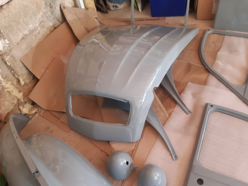

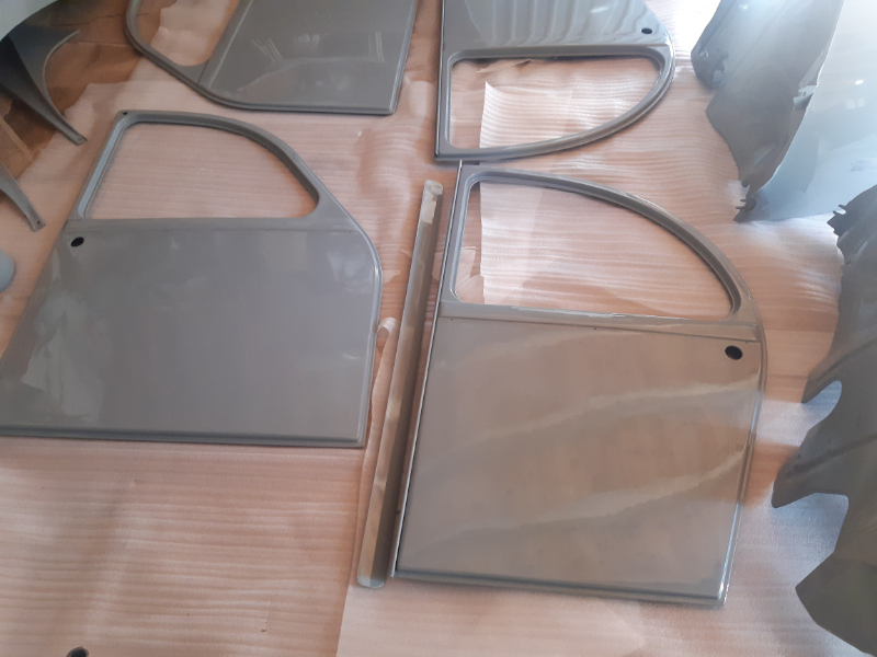

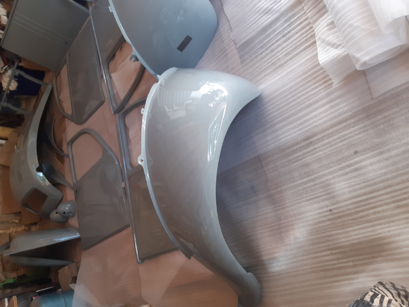

Bonjour à tous. Me voila de retour avec enfin mes éléments de carrosserie repeint.
Hier j'ai posé la caisse sur le châssis et installé le câblage électrique.
J'ai fait quelques modifications surtout au niveau des masses.
Reste plus qu'à remonter tous ça.Hier j'ai posé la caisse sur le châssis et installé le câblage électrique.
Jean-Luc Export 67

Re: Photos resto 2cv export de Jean-Luc
IL y a pas dire , la peinture çà fait beaucoup , on la dirait neuve des chaînes de montage , excellent boulot.
Si seulement j'avais le budget pour faire repeindre la mienne. Encore vendredi, une personne m'a dit qu'il y avait beaucoup de boulot pour qu'elle soit nickel. Il se rende pas compte que j'y ai déjà passer presque 200 heures, rien que pour changer le châssis, les planchers, et les bas de caisses. Bien-sûr comme ça se voit pas, on dirait qu'elle est encore dans son jus...
En tout cas, la tienne va être super belle comme ça .
Ca a l air nickel c ´est quoi la couleur gris rose ? Ou plus recent gris cormoran
C'est sa couleur d'origine, gris dandy AC138. Je crois qu'elle a été proposée juste 2 années 1967-68.
