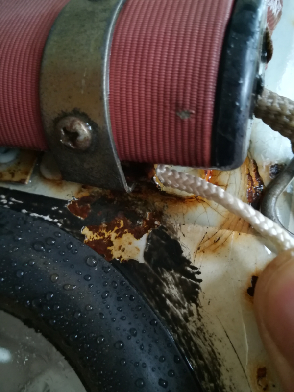

Oui plus dur quand il fait froid... Pour éviter de casser les sangles je fait passer une petite corde dans les crochets extérieurs puis je l'enroule sur un morceau de bois pour faire une poignée et ainsi on peut tirer un peu plus fort et dans le bon axe.

J'arrive pas bien à visualiserzamzam a écrit :Oui plus dur quand il fait froid... Pour éviter de casser les sangles je fait passer une petite corde dans les crochets extérieurs puis je l'enroule sur un morceau de bois pour faire une poignée et ainsi on peut tirer un peu plus fort et dans le bon axe.
Les sangles ne risquent pas de casser quand même mais simplement plus au fond ?
Si tu as l'occas' de partager une photo, suis preneur...

Si, si, les sangles peuvent casser.
L'astuce de Zamzam est intéressante. On pourrait même fabriquer un petit crochet avec un manche en bois, qui resterait dans la voiture...

Superbe idée zamzam, je pense que je vais faire le même chose que toi....

- zamzam
- Messages : 6409
- Âge : 64
Re: Capote 2cv difficile à retirer
Tu serais pas un peu ébéniste ?!Deuchémoi a écrit :Rhooooo... le pauvre manche de ciseau à bois !!
En fait c'est celui qui me sert à faire sauter les points de soudure

zamzam a écrit :capote 1.jpgcapote 2.jpg
super tres bonne idée

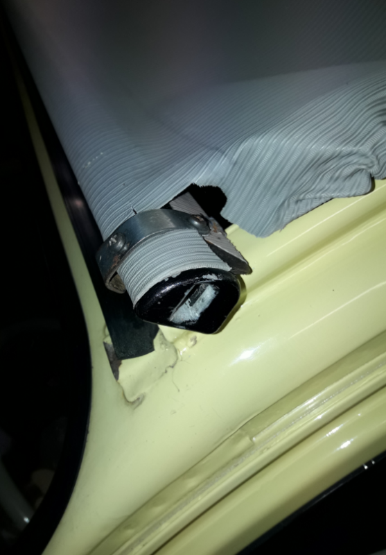

Bonjour à tous ,
Moi ça a donné ça elle est partie du premier coup , je pense qu'elle était trop vieille ,

:shock: :oops:Marc 77 a écrit :Bonjour à tous ,

Ah oui ! quand même; quelle force Marc ! Bon ta capote a vécu mais elle avait aussi certainement fait son temps

Super zamzam
Je suis paré pour l’été !

J'ai essayé ta technique zamzam, nickel !!!
Du coup, perso, j'opterai pour la double technique : tirer sur les crochets avec ta technique et en même temps sur la sangle en caoutchouc pour limiter les efforts sur la sangle et les crochets.

Oui c'est ce qu'il faut faire.Pingouin a écrit : Du coup, perso, j'opterai pour la double technique : tirer sur les crochets avec ta technique et en même temps sur la sangle en caoutchouc pour limiter les efforts sur la sangle et les crochets.
