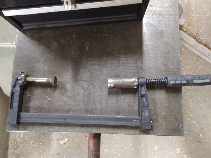

la suite avec la confection d'un compresseur de ressort de soupape pour pouvoir insérer les demi lune.
La recette:
-un serre joint
-un écrou
-un tube scié pour laisser la place de mettre les demi cônes.
soudé comme sur la photo et sans difficulté vous pouvez mettre vos soupapes.
La vis sert à régler la distance entre la soupape et la tête du serre joint, pour s'adapter à chaque culasse.

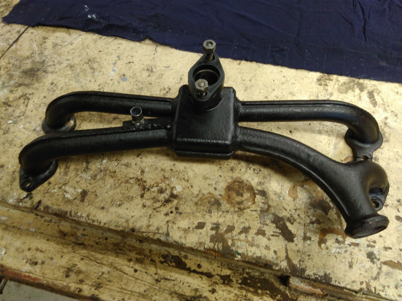

et pour finir une petite question:
ma tubulure d'admission d'origine est un peu (beaucoup) amochée. Que me conseillez vous de faire? la laisser tordue (comme le montre les photos) ou tenter de découper pour re-braser droit et enlever le creux? :???: :???:
Re: Restauration 2CV type A (février 52)
Ben si elle se monte bien sur les culasses touche rien !, part contre bouche les trous :lol: :salut:
René a raison, laisse comme ça. Tu risques de faire plus de mal que de bien.
Après tu pourras toujours essayer de trouver une pipe de A en bon état, mais pas facile à dénicher.
Si tu es bon en soudure, tu pourras récupérer le tube de réchauffage qui va au filtre à air pour le greffer sur une pipe d'AZ assez facile à trouver. J'ai déjà vu des pipes modifiées ainsi. Moi, je ne saurais pas faire... :shock:
exact mais les tubes d'admission d'essence sur la tubulure étant plus fins que sur l'az, j'aurais voulu garder la tubulure d'origine, et puis mon niveau de soudure n'est pas très élevé pour l'instant. Je pense que je vais suivre l'idée de Renato, puis reboucher le trou et refaire les plans de joint au niveau des liaisons avec les culasses et le carbu. Bref, du travail en perspective pour achever ce moteur...
A suivre, :merci: de vos conseils

suite des travaux avec remontage reniflard et ppe à essence (avec fabrication des joints papier, pas présents dans le kit de joints!), puis réfection de l'allumage avec jeu de vis et condo neuf ducellier (en photo le boitier d'allumage monté sur le moteur à l'achat, en pas si mauvais état d'ailleurs).
Je me suis aussi attaqué à la brasure pour boucher les trous de la tubulure.
