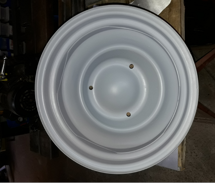

Bonjour à tous ,
Question aux spécialiste de la peinture ,
Je voudrai peindre mes jantes à la peinture aérosol , quelle précaution à prendre notamment en peinture d’apprêt , nombre de couche , ponçage etc etc ,j'ai commencé par faire un sablage léger et mis un coup de gris en aérosol . [/i]

Elle est belle cette jante. Je dois faire de même pour les miennes et comme toi je cherche la meilleure solution pour avoir une peinture qui ne s'écaille pas au premier gravillon rencontré..
Je pense que les peintures aérosol en bombe ne sont pas adaptée, trop fragile.
Le meilleur, je pense, c'est de traiter les jantes avec un apprêt bi-composant, (peinture, durcisseur) et une peinture également à deux ou trois composants ( peinture, durcisseur, diluant pour le pistolage).
Je vais apporter mes 5 jantes à un sableur professionnel car je n'ai pas le matériel pour ça, lui demanderai d'apprêter les jantes avec un apprêt compatible avec les peintures actuelles. Je ferai la peinture finale en deux couches...

Bon alors, un peu de terminologie.
Ce que tu montres sur ta photo ce n'est pas une jante mais une roue.
Une roue est composée d'un voile et d'une jante.
La jante c'est juste la partie extérieure recevant le pneu. Le voile c'est la partie centrale servant à la fixation de la roue. La jante est en général rivetée sur le voile.

Pour ma part j'ai poncé, passé de l'antirouille puis un apprêt et terminé avec de la peinture en bombe qu'un spécialiste m'a préparé avec un durcisseur incorporé.
Je n'y croyais pas trop point de vue dureté et me voyais repeindre assez vite voir tous les ans.
Mais non. Cela tient bien et aucune éraflure malgré un usage sur petite route et chemin.
Donc je recommande l'utilisation des bombes

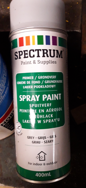

Sur la roue que j'ai posté , la couche de gris c'est du primaire , je vais quand même faire un essai et mettre en peinture avec une peinture de finition , avoir dans le temps ,
