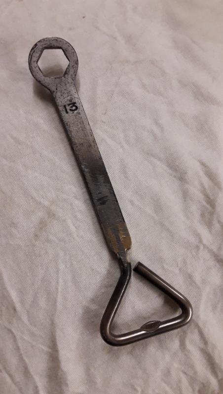

On va pas tenter le marteau, j'ai acheté un clé! :lol:

L'embout triangulaire, c'est pour quel écrou? mdr

Pour les écrous capsules , ceux là ils grippent jamais au moins, ils ont pas le temps
