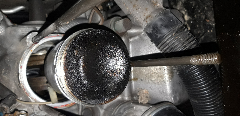

J ai demonter verdict
Les 2 pistons son noir et gras et présence d huile entre bord du piston et cylindre
Je comprends pas ,ils sont neuf cylindres pistons 2750 kms et jai respecté le rodage 1000kms a 80kms et pas tiré les rapports.
Pour le claquement pas repéré de jeu ni axe de pistons, ni bielles (a moins que je mis prend mal )
Je vous met des photos, en attendant vos conseils avec impatience

Toute cette calamine, c'est de l'huile brulée.
Les segments sont neufs aussi ? C'est à dire as-tu monté un kit chemises pistons neufs, comprenant les segments ?
Si oui, sont-ils bien montés, c'est à dire correctement tiercés ?
Et aussi : problème de reniflard : trop forte pression dans le carter, qui doit être en dépression, c'est le rôle du reniflard.

Oui kit cylindres piston neuf segments neuf ,segments bien tiercés comme indiqué sur la notice de montage. Et pour être sûr du montage ,j'ai tiercé les segments monter le compresse segments mis le piston dans le cylindre, puis jai ressorti le piston du cylindre pour être sûr que le tiercage avait pas bougé
Le reniflard es neuf !

La !!! tes photos montre un cylindre plein d'huile ,moi perso je suis incapable de te dire pourquoi tu a de l'huile .
L'huile peut très bien venir mauvaise étanchéité du cylindre ,ou un guide de soupape ,.
Ben la ta pas d'autres solution tu refait tout , :salut:

En ce qui concerne les photos, ben on voit bien que le moteur à brûlé de l'huile : mauvaise étanchéité: les culasses ont elles bien été serrées au bon couple en 2 fois...en respectant le sens des serrages ( bas , haut droite, haut gauche)... :salut:

Je viens vous donner des nouvelles !
Les 2 culasses ont été demontée contrôlée ,rien à signalé mise à part une mauvaise qualité des joints de queue de soupapes
Re: Bruit moteur et compression 2 cv
Bon...ce sont de bonnes nouvelles alors !!!
Que te reste-t-il à faire ?
Bon courage Cédric... :pouce:

Ce soir contrôle du vilebrequin, bielle et axe de piston !
Si c est bon ,je commande les pièces
Cédric du 10 a écrit :Ce soir contrôle du vilebrequin, bielle et axe de piston !
:salut: Cedric
Salut ,c'est un atelier de rectification qui a contrôler les guides ,et l’étanchéité des soupapes ? .
Quelles pièces tu va commander !!! :salut:
