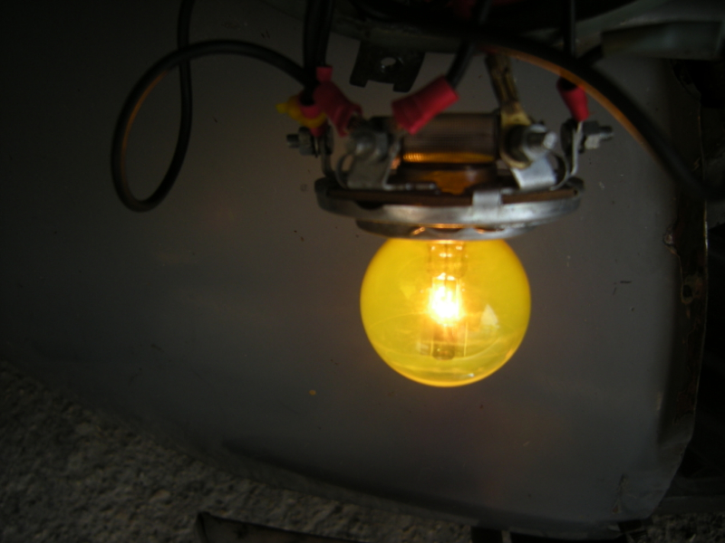

JE pense mon commodo et prévus de fonctionner de cette façon , il alimente chaque fil indépendamment des autres.
et sur mon porte ampoules c'est pareil , les codes veilleuses ,phares , masses ,son sur des plot different .
Se matin j'ai essayer comme Fred ma demander , toujours rien , les codes ou les phares débrancher ,un après l'autre
ma veilleuse s’éteint avec les codes ,ou les phares, j'ai meme essayer le porte ampoule du phares droite .
Pareil la veilleuse s’éteint avec le code ou le phare , tout viens de mon commodo :pense: .

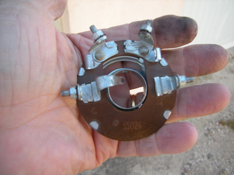

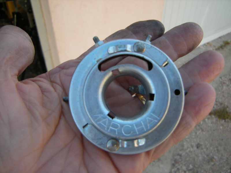

J'ai pris des photo de mon porte ampoule, brancher sur la voiture , et une photo d'un vieux porte ampoule que j'avais au garage.
Celui sur le phare c'est exactement le meme , voila la bête:
Messages : 3730
Re: Démarrage... 2 cv
Il n'est pas bon ce porte lampe . il manque le plot des feux de route , j'espère que celui que tu as sur le phare n'est pas dans le même état :salut: Ceci dit, en blaguant, ...ton porte lampe est identique aux autres, c'est pas lui qui pose problème...
Les comodos n'ont pas variés depuis le début de fabrication , je crois, mais c'est à vérifier... :salut:

[quote="lucky40"]Il n'est pas bon ce porte lampe . il manque le plot des feux de route , .
Oui bien sur il et hs se porte ampoule ,je le dit bien plus haut . c'est juste pour le montrer .
il y a pas 36 solutions , tout marche , tout viens de mon commodo il fonctionne de cette façon ,
il distribue le courant à tour de rôle sur les contact ,qui eu alimente les fils allant sur les plots des ampoules,
veilleuse ,code phare et klaxon .,
la seule façon de faire fonctionner c'est veilleuse avec les codes ou phares , soi de faire un pontage sur le porte ampoule
veilleuse code et phares , ou tirer un fil des feux arrières qui eu son alimenter en permanence ,sur les veilleuse avant . :pense: :salut:

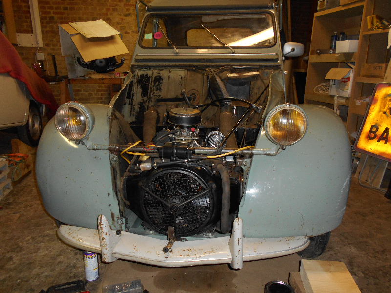

je relance ce post à propos du démarrage de ma AZ de 1962.
Après une grosse révision du moteur et de la boite (par un spécialiste) j'ai tout remonté tranquillement.
Mais...
Pas départ, bien que ma batterie soit chargée et l'ampèremètre reste bien au milieu du cadran (il ne monte pas en zone "charge" .
Je branche une batterie (celle de ma R8) en série et là, ça part!! Il ronronne très bien et semble prêt pour son rodage.
Mais au bout de cinq minutes, le moteur s'arrête et plus rien, plus de jus.
Je n'ai pu prendre de mesure n'ayant pas d'appareil de mesure.
-Je penche pour une batterie défectueuse,
-Une dynamo à magnétiser = quelle est la procédure sans rien claquer?
-Un régulateur HS ?
Pour info, ma dynamo est une Ducellier D70.... de mémoire et le régulateur un Cibié en montage d'origine.
Qu'en pensez-vous?
Sinon, je confirme pour les veilleuses qu'elles s'éteignent bien quand je passe en phare. Elles restent bien allumées à l'arrière.
Et j'ai une bonne masse pour le coup.
Merci d'avance pour vos idées :salut: :salut: :salut:
