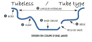

La roue tubeless n'a pas le même profil, il y a comme un épaulement de la jante, difficile à expliquer... Faudrait des photos mais je n'en ai pas sous la main.

effectivement çà peut etre refusé pour raison d'échauffement le pneu tubless est par définition un pneu à chambre incorporée
la jante tubless a un renflement sur un coté intérieur qui maintient le pneu en place d'où le claquement au montage

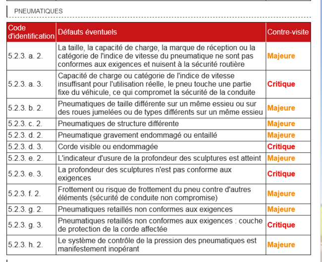

J'ai trouvé un tableau récapitulatif sur les points de contrôle au CT ,
Ici celui concernant les pneumatiques , et rien sur le montage des chambres à air ..... Le lien .

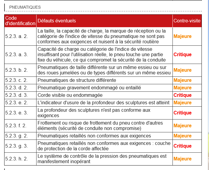

Marc77 l'a bien indiqué dans le tableau du CT qu'il a montré : il n'est pas prévu de remarque pour un pneu tubeless avec chambre....
Le contrôleur ne doit et ne peut que s'en tenir aux observations mentionnées dans l'arrêté ministériel.

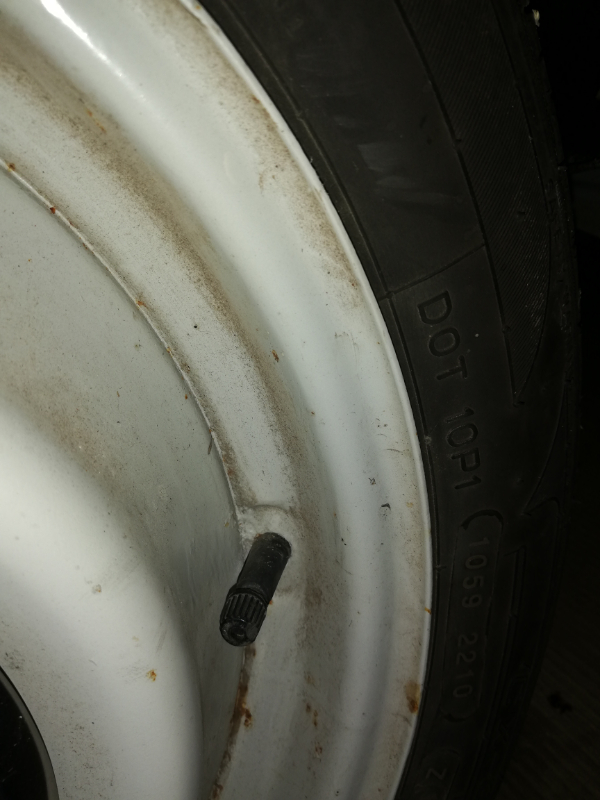

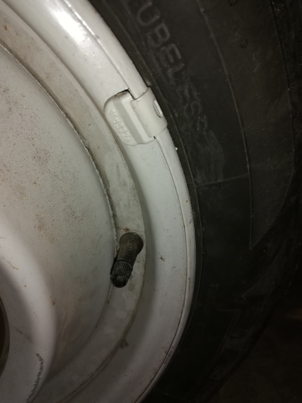

Voici deux types de jantes que j'ai sur mon AZAM : On remarquera que la jante tubeless, celle du bas, comporte un enfoncement à l'endroit où se trouve la valve, juste sous elle, la jante non tubeless n'a pas cet enfoncement, mais aussi , le dessin de la jante tubeless est bien arrondi sur le bord, pas sur l'autre.
Je dois repeindre mes jantes, donc je pense que je vais tenter de ne pas mettre de chambres à air...comme me l'a conseillé le contrôleur, même si effectivement à 80/90 y'a pas de gros risques...mais bon.
