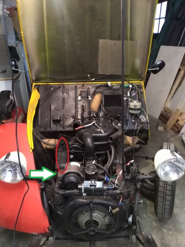

une question: en vous montrant la photo de mon moteur, je voulais savoir si dans la boite noire (que j'ai entouré en rouge sur la photo ) il y a un tuyau d'échappement qui passe, et comment s'appelle cette boite? du coté de la trappe de jauge celle-ci a été remplacé également et le joint est donc neuf… je vais donc voir à l'occasion si le tuyau en dessous du reservoir ne serait pas un peu poreux, bien que je n'ai pas décelé de fuite…

Ben oui , cette boite noire de chaque coté c'est les manchon de chauffage , Il traverse le tuyaux d'échappement , qui font ton chauffage
le manchon souple sur le coté , sert a dévier la chaleur quant le volet et fermer vers l'aile .

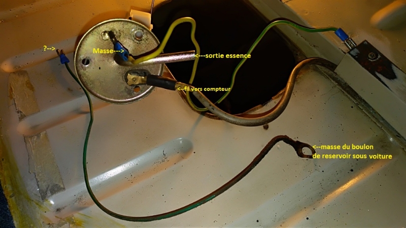

j'ai reçu et installé un nouvel échangeur d'air ce weekend car le mien était cabossé,je l'ai monté hier, et ce jour j'ai démonté le reservoir d'essence et tout nettoyé l'intérieur ca fait pas de mal, par contre j'ai trouvé un petit filtre en plastique qui se baladait dedans, du fait que j'avais remplacé une vieille jauge il y a de ca environ 2 ans, je voudrais savoir si ca provient de la vieille jauge, ou si ce filtre est inclus dans le reservoir initialement et qu'il se balade ainsi comme ca?
le voici en photo:
autre question, en retirant le boulon ou se trouve la masse sous le reservoir, le fil est tombé par terre, et je ne sais pas ou se relie l'un des cotés de ce fil… donc je joins une photo qui montre ma jauge et ses connexions existantes et j'ai mis à coté de la jauge le fil de masse qui était sous le reservoir, donc merci de me dire ou se branche cette connexion avec le " point d'interrogation "?"....
le voici en photo:

Je pense que la crépine vient de l'ancienne jauge (ou de la nouvelle si elle ne l'a plus !! ) Elle vient en bout du tube plongeur !! Visible ici:
Pour le câble, je pense qu'il s'agit de l'ancien câble de masse, remplacé par un câble "domestique" 2,5² (dirait-on !!) vert et jaune, serti de cosses bleues !

Merci pour cette réponse... Donc si j'ai bien compris il n'y a qu'un seul branchement de masse qui est à la jauge ? Pas d'autre sur le réservoir...

Salut deuch25,
Oui c'est ça, tu as bien compris. Tu as deux cosses sur ta jauge. Une pour la masse et une qui part à l'avant au tableau de bord. Comme dis Deuchémoi, l'autre fil, est sûrement l'ancien fil de masse....
