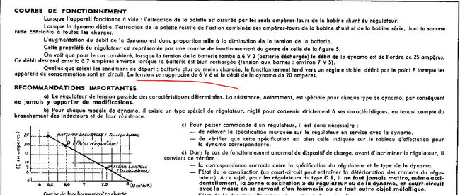

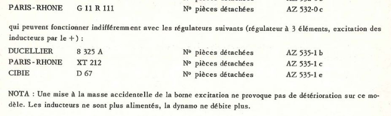

1/Peux tu nous dire quel modèle de régulateur avais tu lorsque cela fonctionnait , voir liste en photo , pour rappel la ref est gravé soit sous les contacts dyn exc etc soit sur la patte de fixation derrière .

Donc pas besoin de la remagnétisée , si tu a 6.7 volt c'est trop bas ,tu doit avoir entre 7 /8 volt moteur a 2000 tours et à,chaud .
monte un jeux de charbon neuf , :salut:

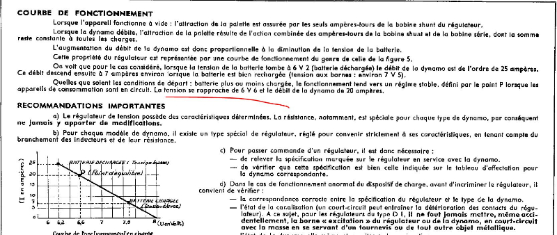

Si c est 6.7 en sortie bat du regu c bon mais si c en sortie dyn c est un peu faible. Apres si la batterie est complètement chargée la dynamo ne la chargera pas c normal
Messages : 11512
Re: Dynamo 2cv Paris rhone g11r111
Désolé Fred je suis pas d'accord avec toi , 6.7 c'est juste au dessus de la tension batterie , la charge se mesure au plots de la batterie.
Et non a la sortie du bat regu , si tu a 6.7 en sortie du regu tu a pareil a la batterie 6.7 , si tu allume les phares ta batterie charge plus.
les valeurs pour un circuit 6 volt : son pour une bonne charge entre 7/ 8 volt , idéal 7.20 /7.30.
et pour un circuit 12 volt les valeurs son entre 13.7 et 14.7. :salut:

Tout depend de l'etat de sa batterie et de sa charge a l'instant T de la mesure .
Messages : 11512
regarde le paragraphe la partie régulation : https://www.flat4ever.com/circuit-de-ch ... egulateur/
