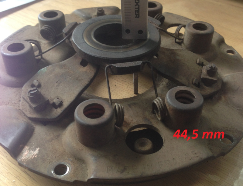

le problème du mien neuf était que le plateau n’était pas libéré sur 120 degré , soit les ressorts était mal taré ou le réglage de pression des doigts non égale . Je me fais pas de bile au montage ils doivent visser au pétard a une force x et pas de contrôle , les rivets du disque neuf étaient très proche même si la garniture devrait être plus résistance je ne pense que cela fasse des milliers de kms. J'ai remonté celui d'origine pour l'instant.
A l'avenir je crois que je mettrais une cale dans le fond d'un volant et que je visserais le mécanisme dans l'autre sens en pression sur la cale et je mesurerais si le plateau est libéré de la même cote . Sinon voila les cotes du mécanisme d'origine.
Fred
Re: La boite de vitesse 2 cv et ses secrets
Salut Fred
Bon je ne pourrais pas vérifier sur la BV déjà remontée mais ça pourra me servir pour celle de l'Azam...En ce qui concerne l'embrayage trois doigts, il est bien noté dans la notice d'origine que tout a été réglé en usine et que l'embrayage est prêt à l'emploi... :salut:
