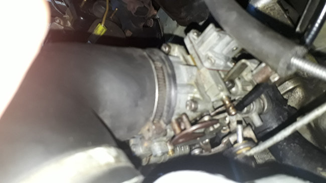

J ai vérifié l allumage ( vis platine à 0,4 , allumage avec l ampoule ).
Reglage carburateur, je me suis aperçu qu il manque le vis d air en haut du carbu!!! , elle est cassé. voir photo.
La voiture petarade toujours a la décélération ,pourtant le moteur marche plutôt bien .
DAVID
