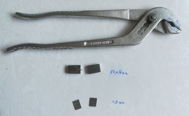

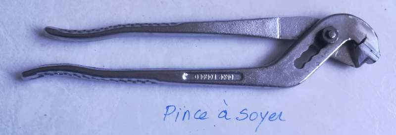

Voici une pince à soyer comme présentée dans le n° 43 de 2 CV Expert, ce n'est pas une pub mais la façon de faire est bien expliquée je trouve.
Elle permettra de faire du soyage avec courbure.
1 - Sacrifier une pince multiprise :

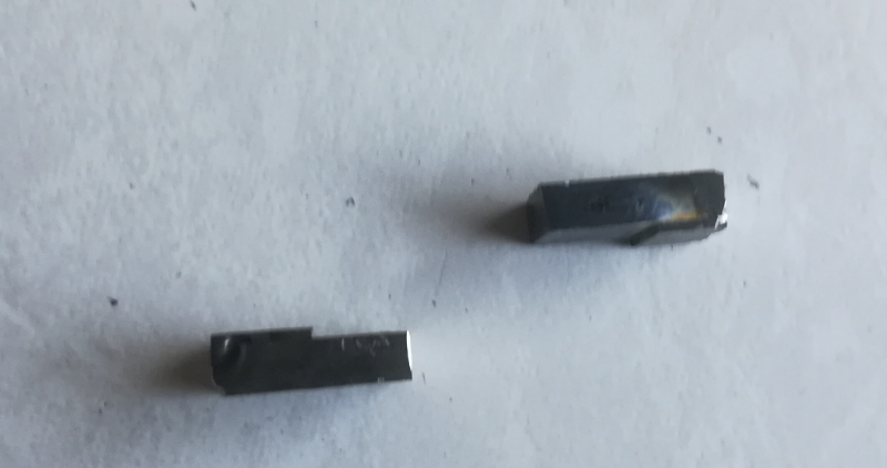

2 - Souder les petites plaquettes sur celles de 4 mm d'épaisseur :
3 - Souder enfin sur la pince sacrifiée puis meulage :
Les soudures ont été réalisées avec un poste TIG (hum, je ne suis pas un pro !).

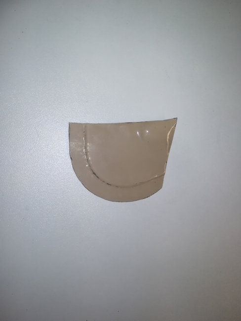

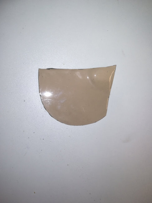

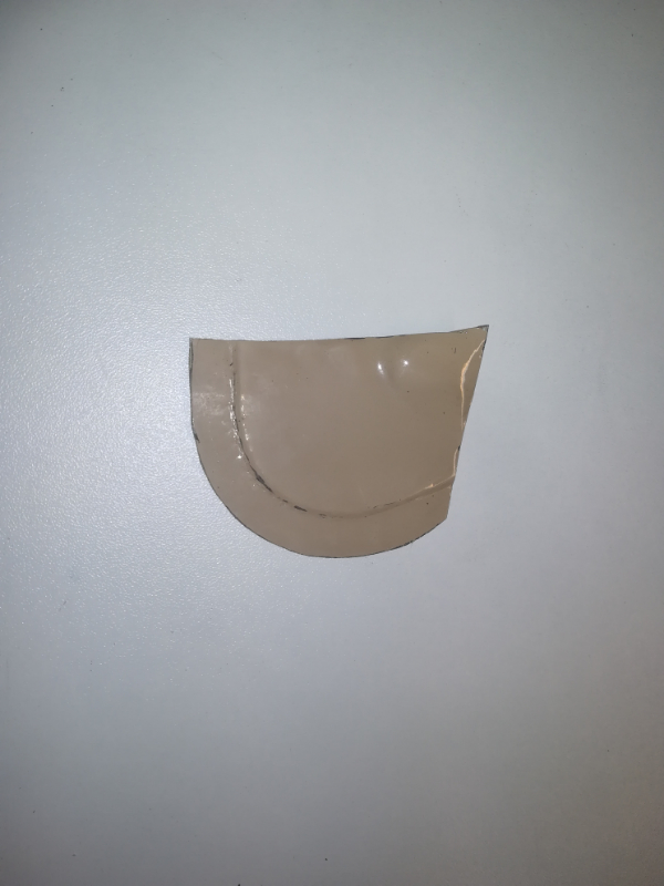

Pour la tôle fine de 2 CV, ça marche, comme les mâchoires de la pince sont plus courtes, il y a plus d'effort. Jusqu'à 8/10e ça marche !
Je l'ai plus faite pour pouvoir réaliser du soyage ... "arrondi" car les petites plaques que j'ai soudées ne sont pas larges !
Deux photos pour illustrer ... Rayon = 2 cm !
Avant
Après
